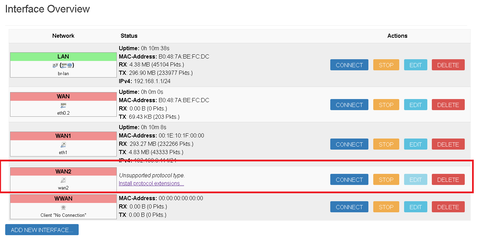

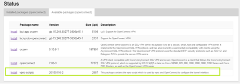

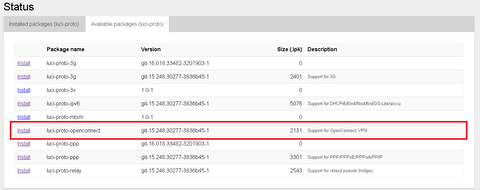

Megpróbáltam mindent felrakni amit azután láttam hogy rámentem a wan2-re.
Beírtam a az openconnectet is a packok közé aztán azokból is felraktam hátha segít.
Ez csak próbálgatás volt részemről.Asterisk-et ha beírom bejön egy rakással, az elsőt, a asterisk11-et próbáltam felrakni de nem engedi.
A többi közül mit próbáljak meg? Rengeteg van -
DAVID0000
DAVID0000 #71169 üzenetére
Ha megnyitom akkor ezeket hozza:
Felraktam mindegyiket ami nem 0 volt, kivéve a pirossal jelöltet mert annál hibát írt és nem tudtam.De ezzel sem változott semmi. Ezeke után is azt írja hogy,
Unsupported protocol type.Rákerestem az openconnectre is ott is megpróbáltam felrakni az összes csomagot de csak egyet engedett (Zöld) a többinél szintén hibát írt.

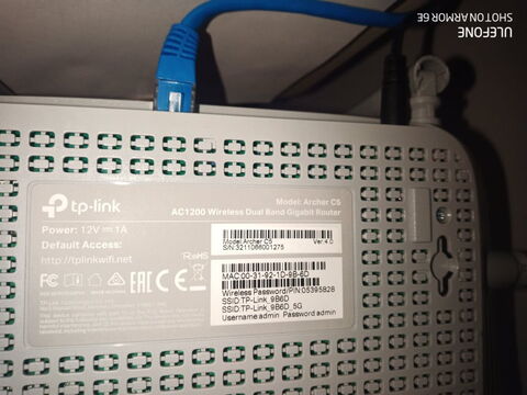

Archer c5-re hogyan lehetne openwrt-t tenni? Írtam a forumába de eléggé halott sajnos. Illetve próbáltam sz upgradet de azt írta, hogy nem ismeri fel a .bin file-t.
Láttam az openwrt oldalon leírást róla, hogy TFTP szerveren lehetne de nem igazán értem a menetét. Sose csináltam még ilyet. -

Nem tudom mennyivel lennék előrébb egy másik routerrel mivel vettem egy TP archer c5-öt és az meg a huawei stickemet se ismeri fel a gyári firmwarrel
Szóval adtam a szarnak egy pofont.

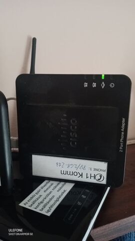

Mikor felveszem a kagylót akkor a cisco telefon ledje elkezd villogni. Én ebből arra következtetek, hogy kommunikálnak egymással. Sőt mióta a rooter van rajta azóta ha össze van kötve a 1043 a ciscoval azóta nem inulgat újra.
Én még arra tudok gondolni, hogy a ciscoban kelle még valamit állítani.
A szolgáltató mikor adta a ciscot és a saját routerét akkor telekonoros volt a net.
Én már csak arra tudok tippelni, hogy mivel kicseréltem a routert a saját 1043-ra és telekomos lett a net ezért lehet kéne állítani valamit a ciscoban is.
Mi a véleményed? -

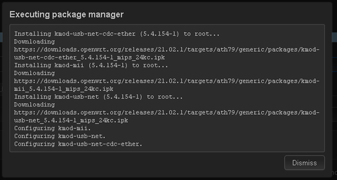

Sikerült beállítanom
Egész idáig kínlódtam vele mivel sajnos a netem is elég rossz volt.
A lényeg, hogy installáltam ezeket:
kmod-usb-net-cdc-ether
kmod-usb-net-huawei-cdc-ncm
kmod-usb-net-cdc-ncm
kmod-usb-serial
kmod-usb-serial-option
Először ezek nem voltak elegek meg össze is hányta magát a router ezért reset.Második körben pedig ezket installáltam:
kmod-usb-serial
usbutils
usb-modeswitch
kmod-usb-gadget-eth
kmod-usb-net-cdc-mbimEzek után megjelent egy olyan, hogy ethernet adapter.
Beállítottam és működik
Aztán, hogy a második körben melyik plussza telepített csomag oldotta meg azt passzolom de egyenlőre úgy néz ki sekerültA kérdésem az, hogy ha így csinálok róla egy backup-ot akkor ha valamiért össze hányja ismét magát és utána a backupot vissza töltötm akkor jönnek vele ezek a telepített csomagok is?
Köszi mindenkinek a sok segítséget

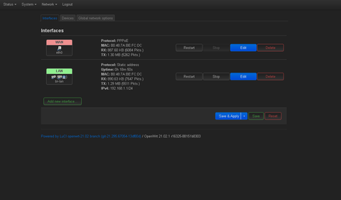

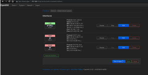

Van egy mobile stickem amit úgy szeretnék használni, hogy bedugom a router usb csatlakozójába és azon keresztül osztom meg a netet.
Az lenne a kérdésem, hogy milyen beállítást kell megadnom a routerben hogy érzékelje a sticket?
Próbáltam beállítani de sajnos hálózathoz hülye vagyok.
Jelenleg itt tartok:
Egyébként ha sticket közvetlenül bedugom pl a laptop usb csatijába akkor semmit nem kell állítanom, egyszerre van net.
Köszi -

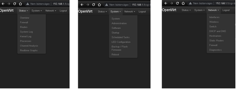

Kéne egy kis segítség. Openwrt-t akartam rakni a routerre. Úgy kezdtem hogy explorerbe beíram a 192.168.1.1 ekkor bejött a router menüje. Utána a firmware frissítésre mentem. Ekkor elkezdte frissíteni. A folyamatot végig nem láttam mivel nem voltam a gép elött de mikor visszanéztem rá már nem csatlakozott a routerhez explorerben. Utána megpróbáltam a puttyal csatlakozni ssh-n de az az üzenet jött hogy :
Fatal error.
Network error: No route to host.
Azóta sem tudok csatlakozni a routerre. Van valakinek ötlete hogyan oldjam meg?
