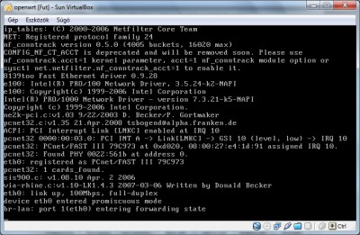

köszi egyelőre szenvedek még a vbox-al, ilyen könnyen nem adom fel

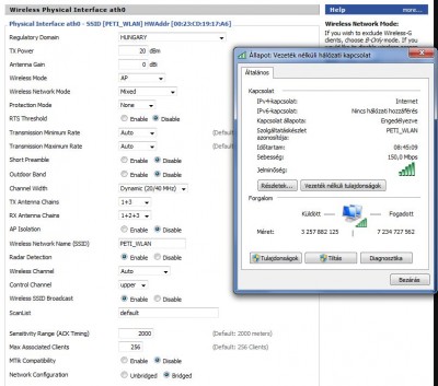

SZERK: szerintetek miért csak 150 mbps sebességgel csatlakozik az asztali gépem a routerhez? Egy elvileg 300-as tp-link kártyám van (tl-wn951n), friss driverrel, win7 alatt. A routeren ahogy írtam, dd-wrt fut, de openwrt-vel is ugyanez volt a helyzet. Jelerősség 90% fölött szokott lenni, routerben dynamic mode (20/40 mhz) sávszélesség van beállítva.

Akkor lehet, hogy maga net sebesség ilyen "gyenge"?
Tudom, hogy a 120/10 az a névleges sebesség, de eddig akármilyen UPC netem volt, mindig a max sebesség körül ment, ezért furcsállom.A kábel rendben van, mindenhol Cat6 kábel van, azt hiszem annak elégnek kell lennie. A hálókártya is gigabites, igaz alaplapi, de nem hiszem, hogy ez lenne lassú.
Tuti, hogy nem kell sehol állítani semmit?

Én vmware workstation alatt próbáltam ki az openwrt-t. Az openwrt wan kapcsolatát az otthoni hálózatomba bridge-elem, a lan hálózatát pedig a gépen local-only virtuális hálózatban használom. Így mind a két interfészét el tudom érni. A wan interfészen dhcp-vel kapja az ip-t a router-től, és eléri a netet is. Arra kellett csak figyelnem, hogy a wan részen ne az 192.168.1.0 hálózatba kapjon ip-t. (Konkrétan az otthoni hálózatom 192.168.2.0 tartományú).
Ha gondolod elküldöm a vmware konfigogomat, csak alá kell tenned az openwrt image file-t.
A vmware player ingyenesen letölthető. (Egy dologban nem vagyok biztos, hogy a vmware playerrel is tudsz két hálózatot adni a virtuális gépnek) -

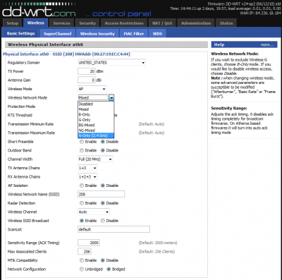

Enis felraktam ezt a dd-wrt a 14594 releaset mert ftp-t szerettem volna, minden siman megy csak annyi a bajom hogy nemtudom ssh-n elerni a router-t. A webes feluleten az SSH Management kivan szurkitve es disable-re van allitva. Ilyenkor lehet valamit csinalni? Es igy hogyan tudom vissza allitani gyari fw-re? -

Ahogy dbius írta, az egy régebbi build, a következőkkel rendben működött az n is. Nemrég linkeltem (vagy idéztem) részletet dd fórumból, ahol azt írták, gond nélkül kapcsolódik 300on.
A legfrissebb build: factory-to-ddwrt.bin 06-12-10-r14594 -

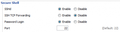

Jun 19 01:51:37 OpenWrt authpriv.info dropbear[9823]: Child connection from 116.125.126.40:40974
Jun 19 01:51:40 OpenWrt authpriv.warn dropbear[9823]: login attempt for nonexistent user from 116.125.126.40:40974
Jun 19 01:51:41 OpenWrt authpriv.info dropbear[9823]: exit before auth: Disconnect receivedNem unatkoznak a barataim, szép lassan minden IP megkapja a maga banját egyelőre manuálisan... valahogy kéne egy sandbox-ba beengedni, mégis mitcsinálna...
vargalex
Hi!
A dropbear configban nincs lehetőség a MaxAuthTries változtatására. De linux alól ssh-zva az ssh kliens 3 próbálkozást enged meg, ekkor ez látható a log-ban:
Jun 19 14:50:57 D-Link <authpriv.info> dropbear[13136]: exit before auth (user 'root', 3 fails): Exited normally
Viszont a putty nem limitálja, de az OpenWrt-be fordított dropbear-ban 10-re van állítva a maximum próbálkozások száma. Ekkor ez jelenik meg a logban:
Jun 19 14:52:38 D-Link <authpriv.info> dropbear[13138]: exit before auth (user 'root', 10 fails): Max auth tries reached - user 'root' from 192.168.1.197:1268
Des23
Próbáld meg ezt beírni a dropbear configba : MaxAuthTries 3
Ez 3 hiba után disconnect-et nyom, és újra kell connecetelnie, ezzel is lassul azért.Olyat, hogy valakit kitilt főleg a root-ot nem lehet csinálni.
Ezért célszerű inkább a jelszavas logint letiltani, és privatekey-el belépni.
Mondjuk egy 4096bit-esselItt van leírva, hogy lehet privatekey-t csinálni: [link]
