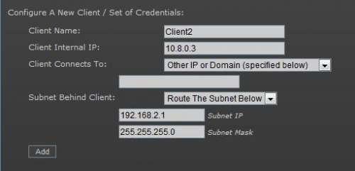

Üdv! Azokhoz fordulnék segítségért, akik openvpn servert használnak a routeren, vagy értik a lelkivilágát a vpn-nek.
Nekem a v1-es routeremen 1.6.1-es gargoyle firmware van, amin alapból van openvpn server. Be is állítottam, használom is, tudok hozzá kapcsolódni, proxyként használni.
Az egyetlen és legfőbb problémám viszont, hogy nem érem el a routerhez kapcsolódó gépek megosztásait a vpn kapcsolatot használva. (főként Win7, illetve van Ubuntu és Linuxmint általi samba megosztás is)
Mit kellene módosítanom az alábbi beállításokon, hogy a lanon lévő gépek megosztásait is elérjem a vpn szerverhez kapcsolódva?
A pirossal bekarikázott subnetet kellene valahogy beállítanom? Ha igen, hogyan, mire? A router jelenleg a 192.168.1.x tartományból adja a lanon lévő gépeknek az ip címeket, dhcp-n, de valójában fix ip-t kapnak a gépek mac cím alapján.
Bevallom, hogy próbáltam átnéztni az openvpn wikiket és leírásokat, valamint a gargoyle oldalán lévőket is, de nem boldogultam velük, nem jött össze a dolog.
Remélem van valaki, aki világosságot teremt setétségemben
Thx!
Szerk: A subnetes részen belül ezt lehet állítani:
