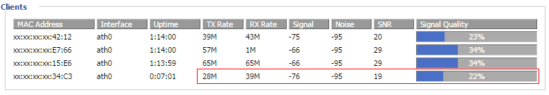

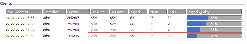

Sikerült feltennem a videónál linkelt firmware-t egy tartalék wa741nd routerre! 375 méterre lévő egyik kliensem routerét cseréltem ki egy teszt erejéig. Az AP amire csatlakozik, szintén 741nd router dd-wrt-vel. Erre az AP-re amúgy mind 741nd (gargoyle-al, vagy dd-wrt-vel okosított) kliens módba kapcsolt eszközök csatlakoznak.
1. Jelszint
Gargoyle Version:1.6.2 Model: TP-Link TL-WR741N/ND v42. Jelszint:
Firmware Version: 3.16.5 Build 130320 Rel.34410n
Hardware Version: Fake WA7210N v2 00000000Látható, hogy javult a visszirány! Ez adódhat a gyártási szórásból is, de az is lehet, hogy a wa7210n firmware hatására nagyobb teljesítménnyel ad! ;-) Viszont ez messze nem 27dBm!
