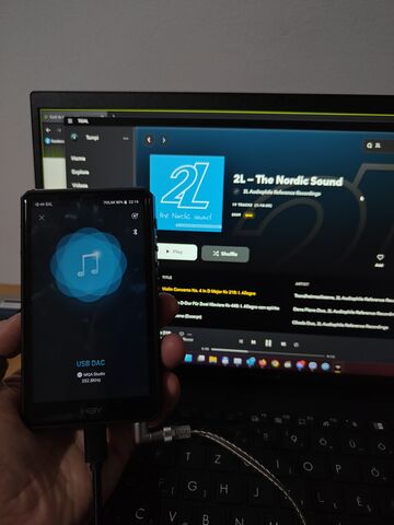

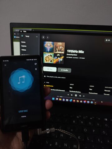

Windows 11-es Tidal+Hiby R5 II:
Programban Max és ami mögötte van az MQA:
Max de natív 192kHz-es HiRes FLAC van mögötte:
192kHz-es Playlist
Max képes appban natív 192kHz-ben megy. Régebbi verzióval és külső appokkal mind MQA!
A leírás szerint ahol van/lesz natív jobb minőség ott nem lesz MQA. Az MQA csak ott marad meg ahol nincs jobb minőség. -

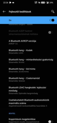

Nálam mivel LDAC-s bt-n hallgatom így a beállítás: bit perfect mód be, Upsample off, Hi-Res driver auido format: auto, Use with bluetooth output bekapcsolva.
HiRes driver flags nálam inaktív azaz semmi sincs kiválasztva mivel ahogy figyelem Bluetooth kimenetnél ez nem játszik. -

Android 8-tól már van LDAC bluetooth kodek!
OnePlus 7 Pro-n Android 10-el USB Audio Player PRO app MQA kiegészítővel(appon belül lehet külön megvásárolni) a Tidal Master megy! Bluetoothra is kitolja a Mastert. ProStereo H2 fülessel hallgatom.
Az optimális hangminőség max bitrate-et jelent ami az LDAC kodeknél 990kbps. 88,2 vagy 96kHz-es MQA-nál hallani, hogy nem szokványos FLAC szól. -
