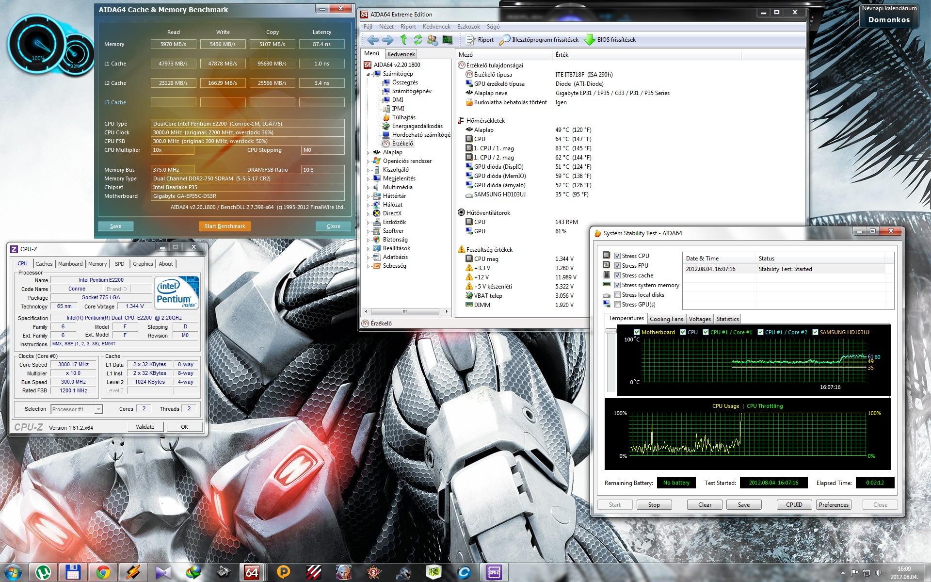

Saját tapasztalataim:
Bazinagy, és sok benne a réz, épp ezért nagy terhet jelent az alaplap számára.
Csak a borda naturan 80dkg Ha hozzátesszük hogy merőlegesen áll, mégaggasztóbb a súlya.
Ennek ellenére a hűtést jól végzi köszönhetően a sok réznek.
E2200 (Dual core 2200MHz) 3000MHz-re húzva kellemes hőmérséklet uralkodott
Stresszelve már nem annyira...
Amikor Procit cseréltem ennél mégrosszabb lett a helyzet.
Fórumokon Quazánnak csúfolt Q6600-as második generációs G0 Steppinges proci került bele.
(2400MHz, húzva 3200MHz 4 magon)
Alapon már majdnem 60 fok körüli volt a hőmérséklet, mikor meghúztam akkor viszont 69-70 fok.
Gyárilag ajánlott tartós max hő 71 fok volt így aztán kikerült a pixisből, és leváltotta egy kompakt vízhűtés.
Mikor a húzott Quazánt látta el hideggel, akkor egy 12 centis venti volt a bordán, egy közvetlenül mögötte, és a táp 12 centise szívta el felfele a meleget. Így abszolút nem volt kifizetődő alkalmazni.
Sima dualcore-os intelek hűtését ellátja, de többet nem szabad várni tőle.
4magosokat már léghűtéssel fölösleges traktálni. Nem praktikus.
Minden másra ott a TT ST
