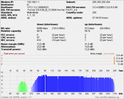

Gerisz
Link Information
Output Power (Up/Down) [dBm]: 4,0 / 19,0
Line Attenuation (Up/Down) [dB]: 14,0 / 24,0
SN Margin (Up/Down) [dB]: 31,0 / 25,0
Vendor ID (Local/Remote): TMMB / BDCM
Loss of Framing (Local/Remote): 0 / 0
Loss of Signal (Local/Remote): 0 / 0
Loss of Power (Local/Remote): 0 / 0
Loss of Link (Remote): 0
Error Seconds (Local/Remote): 0 / 0
FEC Errors (Up/Down): 0 / 0
CRC Errors (Up/Down): 0 / 96
HEC Errors (Up/Down): 0 / 54De ebből én semmit nem értek
Beszéltem egy kedves nénivelaz ügyfélszolgálaton és csinált előminősítést, azt mondja, hogy 8Mbit.
Ebit
Általában elég közvetlenül a gépre kötni a modemet.
Teljesen korrekt a kapcsolatod.
Az adadok alapján, max 1.7 km-re vagy a DSLAM-tól, és van még tartalék a vonaladban.Dlink 360 R C3G-t használsz, milyen időközönként szakad a kapcsolatod, most a linken látom több mint 27 órája megy.
