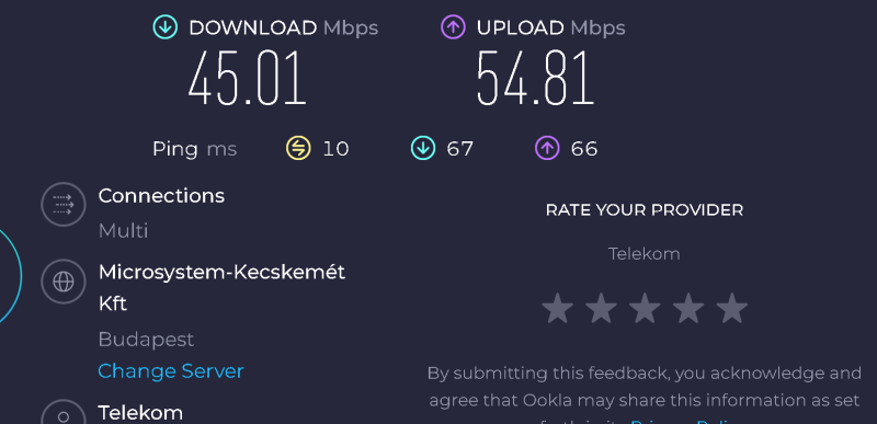

Hiába méred applikációval a telefonodon, egyszer sem biztos, hogy olyan értéket fog mutatni, mint ahogy a klíma fogja érzékelni. A szoba különböző pontjain más és más a jelerősség, a klímában lévő wifi modul antennája mekkora...stb. Ezzel ráérsz foglalkozni, ha felszerelték.

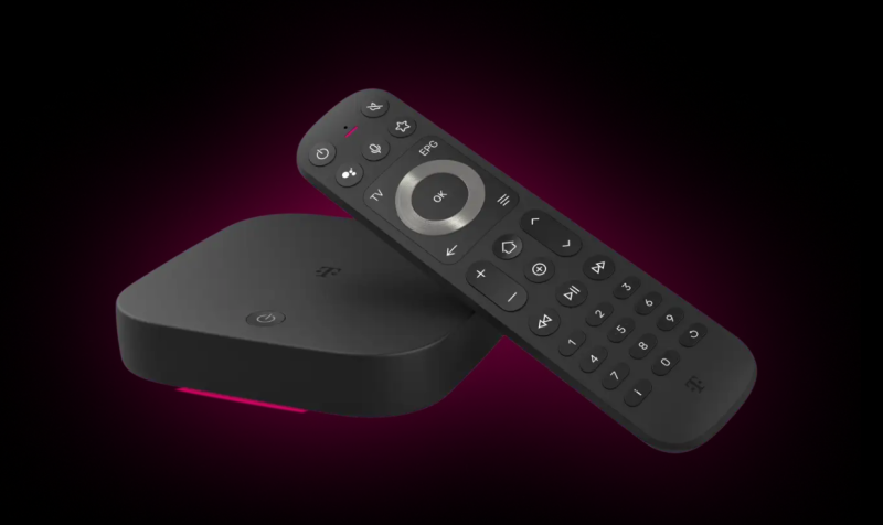

Ide is a sima SEI800DT box jött, sajnos lassabb, mint az SDMC volt. Úgy tűnik kevésbé tudták erre az eszközre optimalizálni a firmware-t, és már egy éve nem is jött ki új.

2,4 GHz-n ne álmodj ilyen sebességekről, azt nem erre találták ki
Egy klimának soha nem kell nagy sávszél, csodálhoznék, ha 1-2 Mbps-nél többre lenne szüksége akármire is.
Szóval a sebesség ne érdekeljen, csak hogy látja-e a wifit a klíma. Ha látja, akkor csatlakozz rá és kész is van. Ha egyáltalán nem látja annak több oka lehet. Lehet, hogy a band steering miatt nem látja, vagy a titkosítási beállítások miatt (WPA3 például). Ezekkel a beállításokkal érdemes próbálkozni. Valamint a sagem menüjében van egy "adó teljesítmény" beállítás a wifihez, ott állítsd 100% -ra. ONT pedig jól látható helyen legyen, kivehető magasságban. -

Sziasztok! Van egy 1000-es Telekomos netem Sagemcom 5670 V2 amit hozzá kaptam . Most mértem és 2,4 Ghz csak 60-70 Mbps el jön csak Iphone 16 Proval mérve Speedtest programmal. Az 5Ghz en meg 950 simán le és fel is.Itt mellete 2 méterrel de a mellettem levő szobába is meg van a 60-70 a 2,4-esen. Na a 2,4Ghz szeretnék javítani hogy több jöjjön mert 2 szobával odébb levő nappaliba szeretném a Wifis klímával majd rácsatlakozni de ahhoz kellene egy jel erősítő mert odáig nem megy el sajnos a wifi vályogház csak egy falon megy át . Ha meglenne a 200-300 akkor ugye egy jó jelerősítővel már stabil jó net lenne gondolom egy 50-100 is elég lenne a Daikin klímának majd sajnos a klíma csak 2,4-fog menni. Remélem tudtok megoldást hogy lehet többet kicsikarni a 2,4-ből mit kell beállítani a Sagemcomba. És ti milyen jelerősítőt vagy egy készülékes Mesht ajánlanátok szeretném kicsi pénzből megúszni mert tényleg csak a Klímának kellene a stabil net hogy távolról is elérjem majd. Meg mondjuk akkor már akár egy két eszköz is rá tudna csatlakozni esetleg.

Itt is nagyon lassúak a SEI boxok. A bekapcsolás nem zavar annyira, amikor sikerül neki és nem áll meg a karikázásnál, inkább az EPG meg a random laggoló kép. Van amikor a mini EPG is annyira belassul, hogy a csatorna logókat se tudja betölteni, a műsor címe + műfaj is laggolva mozog. 1 éve volt a legutolsó firmware frissítés, nem tudom az SDMC-t mennyire frissítik.
Amúgy van amikor gyorsan bekapcsol a SEI (pár mp), bejön az EPG csatornaképpel egy pillanatra de utána újból elkezdi a betöltést a háromszögektől... -

Megjött nekem is az új smartbox SEI800DT, a számlán Sei Robotics G7 SmartBox STB van. Szóval nem a 4GB ramos jött
Nem sok időm volt de gyorsan kipróbáltam:
IPTV utáni első reakcióim, lassú, nagyon lassú, csatorna váltás is sokszor tölt, remélem összeszedi magát és később gyorsabb lesz, mert egyenlőre nem győzött meg, kép tényleg jobb minőségű, de nagyon lassú az egész andoid rendszer, még a menü is. Egyenlőre ennyi a tapasztalatom, remélem később pozitívan fog változni, de egyenlőre nem hozza a 2025 érzést, konkrétan az 5 éves LG C9 oledtv-m gyorsabb és fluidabb mind appok ,mind rendszer szempontjából, mint ez a kütyü. -

Pénteken rendeltem +1 TV boxot, most jött Telekomtól az SMS, hogy átadták szállító partnernek, és felkerült a 0 Ft-os eszköz számla a Telekom dokumentumaim közé, amiben ez az eszköz szerepel:
Ez ugyanaz lenne, mint a SEI800DT, csak a számlában más a neve, vagy ez valami teljesen új eszköz lehet? Google nem sokat segített "Sei Robotics G7" kereséssel.
Szerdára úgyis kiderül, mert akkorra hozzák elvileg, de gondoltam beírom ide, hátha valaki tudja a választ. -

Ayden89
Multibit #162137 üzenetére
Nem igazán értem mi lehet a probléma, az eszközök nem változtak. Most per pillanat 280/510-et mérek a második setuppal, tehát a felfele irány még jobb is.
Szerk.: most nézem, hogy a mérő oldal Ácsteszért ír clientnek, pedig Oroszlányt/Tatabányát szokott. Lehet, hogy hülyeség: előfordulhat, hogy a passthrough forgalmát elkezdte esetleg másmerre routolni?
Multibit
Ayden89
1000/1000-es optikai netre fizettünk elő, amivel nem is volt eddig gondunk. A szolgáltatói technicolor FGA2235 mögött egy MikroTik hex S van beállítva. Mióta megvan az előfizetés két féle beállítással használtuk:
1. MikroTik DMZ-ben, Technicolor pppoe kapcsolat. (eleinte)
2. MikroTik pppoe, technicolor pppoe passthrough. (utóbb)Mindkét beállítással szépen jött a különféle mérős oldalak szerint is a gigabit körüli fel és le irány is (nyilván pppoe-vel kicsit kevesebb), egészen máig. Ma reggel láttam a MikroTik logokban, hogy néhány másodpercre megszűnt a MikroTik pppoe kapcsolata, majd visszacsatlakozott. Napközben valami miatt ránéztem a sebességre, és akkor vettem észre, hogy az eddigi közel gigabit helyett 200-250 mbps jön csak. Megpróbáltam visszaváltani a fenti első setupra, ekkor annyival lett jobb a helyzet, hogy olyan 400 mbps körüli értékeket mértem.
A technicoloron direktben mérve kábellel jön az eddigi sebesség. A konfigokon egyébként nem változtattam a sebességcsökkenés előtt, a megszakadás miatt én arra tippelnék, hogy a szolgáltatói eszköz kapott egy szoftverfrissítést, és ott lett valami eltolva. Sajnos az előző SW verziót nem jegyeztem fel, így ez csak tipp.
Van valakinek esetleg ötlete, információja ezzel kapcsolatban?
