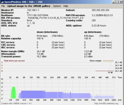

lukxy1 #13441 üzenetére
Hali!
E kép szerint azt kapod, ami jár. A 6144/639 az azt jelenti, hogy az a linksebesség, vagy kapcsolódási sebesség. Ez a bruttó. A nettó vagyis a megvalósuló letöltési sebesség az ennek 83-85%-a, szóval helyben vagy, és a modem, amiről ezt a képet csináltad, az ADSL2+-on van.
Ami az értékeidet illeti, tényleg jók. 7 dB csillapítás az nevetségesen kevés, a 15 mega is vígan elfutkosna rajta. Viszont a magas adásszintet nem értem ilyen jó paraméterek mellett. Úgy tűnik, hogy már fáradt a modemed, és az a standard error sem egy jó jel.
5 megán talán nem lesz gondod ebből. Azonban, ha 15 megára adod a fejed, akkor a 360R lecserélése 321B-re erősen javasolt. De akkor is, ha az 5 megád elkezd szakadni, mert az nagy valószínűséggel a régi 360R-ed műve lesz.

lukxy1
joecontra #13440 üzenetére
6144kbps(768KB/s) // 639kbps(79KB/s) profilnál, ha ADSL2+ modemet használnék, akkor el is érném ezeket a maximális értékeket??? Jelenleg 5140/530 kbps.
Most cseréltek nálam kábelt és mondta a szerelő, hogyha jót akarok, akkor kicserélem a régi 360R-et egy 2+-os verzióra, mert már ADSL2+-on futok.
Egyébként elég jók lettek az értékeim -

A munkából hazaérve bekapcsoltam a gépet, az internetkapcsolat halott volt . Minimum 6 ügyintézővel folytatott telefonbeszélgetés ( vita ) után a következők derültek ki:
- Órákat kell várni , amig elküldik az új felhasználónevet és jelszót.
- 15 Mbites csomagra fizettem elő,de jelenleg kemény 1 Mbittel hasitok a virtuális sztrádán . A kedves ügyintéző közölte,hogy minimum két hétig még ez lesz a helyzet .Nem értem.Most mit kell megint beállítaniuk,ha a másik szolgáltatónál ugyanazon a telefonvonalon vígan és dalolva működött az internet ?
joecontra
#04441088 #13401 üzenetére
Hali!
Nekem úgy tűnik, hogy volt egy vonalbontásod. Ilyenkor az történik, hogy a modem leesik a hálózatról, majd visszakapaszkodik. Ilyenkor a Windowsban ki kell lépni és újra belépni és akkor fog menni.
Vagy modemhiba, vagy vonalhiba. Ha vonalhiba, akkor az ciki a szolgáltatónak, hogy 1 megát ilyen paraméterek mellett nem tud adni - 5 mega is beleférne ebbe a vonalba egyébként bőven - , ha pedig modemhiba, akkor egyértelműen cserét kell javasolnom, mert a 360R elég régi és a tiédben mint sok másik emberében a tiedben is elöregedtek az alkatrészek, kiszáradtak a kondik és már az 1 megát se tudja tartani, ez se jó hír.
Ha a csere mellett döntesz, akkor 321B a legjobb választás.Üdv,
J
