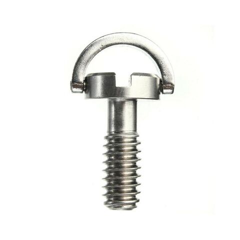

Samsung SWA-9500S Hátsó hangfalakhoz hol tudnék beszerezni a felfogatáshoz szükséges csavarokat? Az is hihetetlen számomra hogy a Samsung nem adja hozzá a 100000 ft-s hangfalhoz. Akinek van ilyen és tudja hol lehet beszerezni hozzá a 2 csavart , kérem ne tartsa magában. Köszönöm.
Esetleg ez is jó lehet? 1/4 gyors csavar hosszú -
