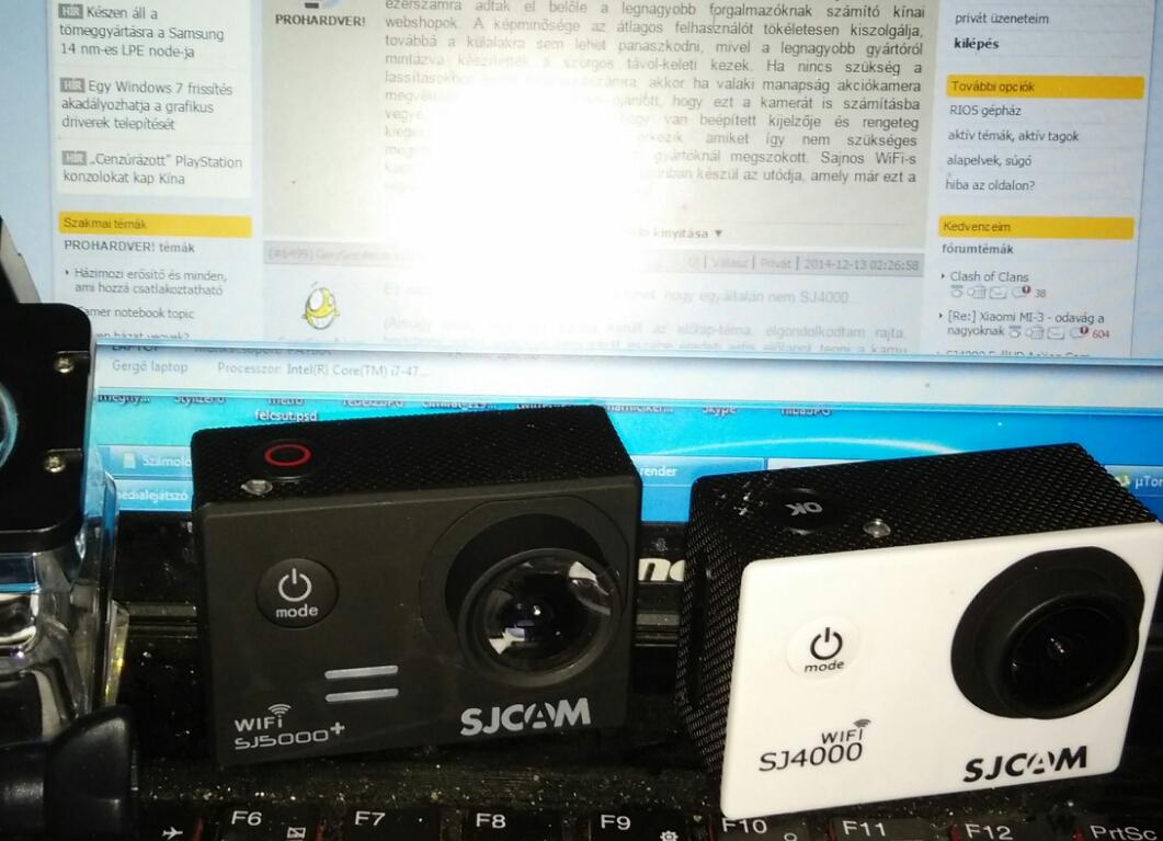

Na, elég bugos ez még: hol bekapcsol, hol nem, hol elindul a felvétel, hol nem, van, hogy elindul, utána lefagy, majd bekapcsoláskor felajánl egy "movie recovery" lehetőséget, ami vagy sikerül, vagy nem - de legalább valamit már sikerült vele bohóckodni. A 120 FPS sem tűnik 120-nak, inkább olyan 90, mert 3-szoros gyorsításban tűnik közel valós sebességűnek, ha 4x-re gyorsítom, az egyértelműen gyorsabb mint az eredeti. Azért nem tudom pontosan megmondani, mert az MP4 fájl 30FPS-sel van rögzítve, csak lassabb, szóval nem 1 másodpercbe próbál 120 képkockát besűríteni, hanem szétteríti 3-4 másodpercre.
(lehet, hogy a rossz fényviszonyok miatt nem tud olyan gyors záridőt beállítani, hogy másodpercenként 120-at exponáljon, ezért leveszi 90-re. Amíg nem süt ki a nap, otthon a stúdiólámpáimmal tesztelgetem majd turmixgépbe tett tojással vagy hasonlóval
https://www.youtube.com/watch?v=VA2iEaX-P4I
480p@240-ben például egyáltalán nem tudtam még kipróbálni, mert rögtön fagyott.

Bréking nyúz: Skype-on beszéltem a gyártóval, kaptam egy új firmware-t és eddig úgy tűnik, működik a kamera
Délután forgatok pár tesztvideót!

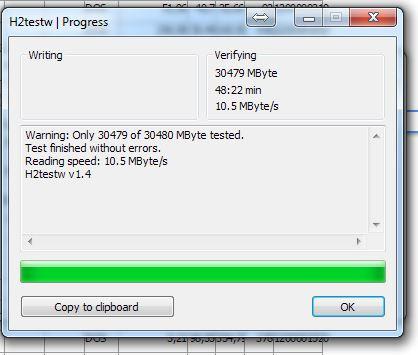

De ha még rossz is lenne a kártya (amit kétlek, mert az SJ4000-ben tökéletesen működik, de használtam már telefonban és adatperrel Nikon tükörreflexes gépben is) akkor is inkább ki kéne írni, hogy kártyahiba, vagy ilyesmi, nem?
Mindenesetre elmegyek ma délelőtt az edigitalba és nézek valami 16 gigás kártyát.

Szerintem a kártyával van a gubanc egyértelműen.
10Mbyte/s olvasási sebesség az nagyon kevés egy eredeti Samsung C10 kártyához.
Mivel nem látszik az írási sebesség gyanítom hogy kevés az írási sebessége a kártyának.
Szerintem csak egy C4-es felülszitázott micro SD.
Próbáld ki egy valóban C10-es kártyával. -

Megcsináltam a writinget, úgy hagytam éjszakára, nem volt semmi gond, csak aztán reggel leokéztam és eltűnt, de felajánlotta, hogy az ellenőrzést megcsinálja mégegyszer, így megcsináltam mégegyszer. Formáztam amúgy előtte a kártyát, és kiszedtem a pipát a gyorsformázás elől. Így is ugyanazt produkálja az SJ5000+ mint tegnap
(Kínában pár óra múlva hétfő reggel 8 van, remélem, kapok valami választ)
maj-viktor
GeryGreyhoun #168 üzenetére
Izé writing rész miért üres!?
Nem üres kártyát "writing-oltál" és "verifycáltál"?
(a teszt elején lehet kijelölni... persze törlődik minden a kártyáról...)Úgy csináld végig... bár szerintem csak épp erre a kártyára alergiás a gépezet... mindenképpen próbáld másik-kal / másik márkával és írd meg a mi a helyzet...

maj-viktor #167 üzenetére
Class 10 Samsung 32GB, H2test szerint semmi baja
maj-viktor
GeryGreyhoun #166 üzenetére
Azért elég fura hogy kárya nélkül megy... honnan van a kártya!?
Milyen márka!? Class? -

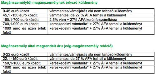

Ha cégként vásárolsz mindenképpen vám alá kerül, akármennyi darabot vásárolsz, valamint a kategóriák is mások.
Magánemberként a korában linkelt táblázatot kell figyelembe venni.

Van benne logika; van aki azzal játszik, hogy a termék olcsóbb és a szállitás drágább. Valojában az az ár kiegészitése. Lásd ebay.
A másik, hogy sokan hamis árral gift-ként adják fel, ezért a vámos kibonthatja és saját tudása szerint szabhatja meg az értékét, ami után számolja a vám és áfa költségeket. Ha a termék hamisitvány, meg is semmisítheti. Ez utobbi miatt is szerencsés, hogy van már brand az sj kameráknál.
GeryGreyhoun
Cégként vásárolok, lehet hogy ott nincs a 150 eur határ? Én is csak ezt a táblázatot találtam, de itt magánszemély a vásárló.
(Érthetetlen, mert ez így pont a hivatalos importőröket hozza hátrányos helyzetbe a vaterás dropshipper vérpistikékkel szemben, akik magánszemély nevére rendelik a cuccot. Ami meg kifejezetten röhej: a DHL szállítási díjjal és PayPal jutalékkal növelt ár az adó alapja, vagyis a 25 dolláros extra költségre még jön 3.5 dollár vám.)

Talán ezért hívják ezt kereskedelmi mennyiségnek... és "kereskedelmi vámtarifának"...
Kormi76
GeryGreyhoun #143 üzenetére
Mivel vámot a teljes összeg után fizetsz ez így logikus. A vámösszeghatárt nem éri el 1db termék ára, ennyi. Ha kereskedelmi mennyiségben rendel valaki, akkor azt sújtja vám, aki csak magának, azt nem. Igazságosan hangzik. Persze, ha rendelsz 1db drága dolgot, arra is lesz vám, de ha nem lenne összeghatár, akkor könnyen ki lehetne játszani egyenkénti rendelgetéssel, de bizonyos esetekben így is simán ki lehet (persze, ha az eladó ad kis tételben). Nekem főleg nem a vám és áfa tényével, hanem a mértékével van bajom.

Vám esetén az EU egy vámterület, szóval az EU-s termékeket védi, és ott kameragyártót azért találni, pl. actionpro. Szóval szerintem érthető dolog, de a legszebb, hogy még így is megéri behozni.
GeryGreyhoun
Én elkiabáltam tegnap a vámos dolgot, ma jött a DHL vámügynökségtől az e-mail, úgyhogy nem úsztam meg
Megjegyzem, DHL-lel az utóbbi hónapokban talán egy csomag jött vámmentesen EU-n kívülről.
Egy dolgot lehet lehet megúszni (legálisan) ez pedig a vám. Ha rendelsz egy darab 149 eurós cuccot, az vámmentes, viszont ha két darab 75 eurósat, úgy már vámköteles, és valami furcsa logika miatt a kamerákra 14% a vám.
(Én úgy tudtam eddig, hogy a vám lényege, hogy megvédje a hazai termékeket az import dömpingtől, ami mondjuk mezőgazdaságban tökjó dolog, viszont én nem láttam még Magyarországon hektáros akciókamera-ültetvényeket, szóval nem értem, szerintem ez szimpla lehúzás.)

10-15 darabnál ne nagyon számíts kedvezményre, örülj, hogy kiszolgálnak. Én két céggel vagyok kapcsolatban, az egyik aki az SJCAM.com oldalt is csinálja, náluk 10 darab a mininális rendelés, és 50-től illetve 100-tól van 1-1 dollár kedvezmény, a gyártónál 100 a minimum
A vámon meg mindenképp "fennakad" a dolog, 15 darab (ez már egy laza 10 kilós csomag) már nem fog csak úgy átcsusszanni
(És a 27% ÁFA mellett számolj rá 14% vámot is)

GeryGreyhoun
kistrojak #107 üzenetére
A gopro is befutott, mégpedig pont azzal, mint a szintén "enyhén" túlárazott iPhone: marketing. Jó reklámmal a szart is el lehet adni, ami meg nem szar, azt egészen biztos. Az SJCAM viszont egyelőre nem ismert, csak pár geek tud róla, hogy egyáltalán létezik, illetve még azok veszik, akiknek mindegy, csak óccó legyen (őnekik meg jó az acmll is) Én pont azon dolgozom mostanában, hogy ismertté tegyem a márkát, sok más kínai cuccal együtt
Egyébként úgy néz ki, egy héten belül lesz 1 darab 5000+ nálam (mielőtt bárki kérdezné, honnan: nincs még sorozatgyártáson a cucc, csak forgalmazóknak adogatnak 1-1 darabokat, a sima 5000 és 5000 wifi meg egyáltalán nem létezik) majd a tesztelés után felteszem beszerzési áron licitre a Vaterán, aztán meglátjuk, mennyiért megy el.
