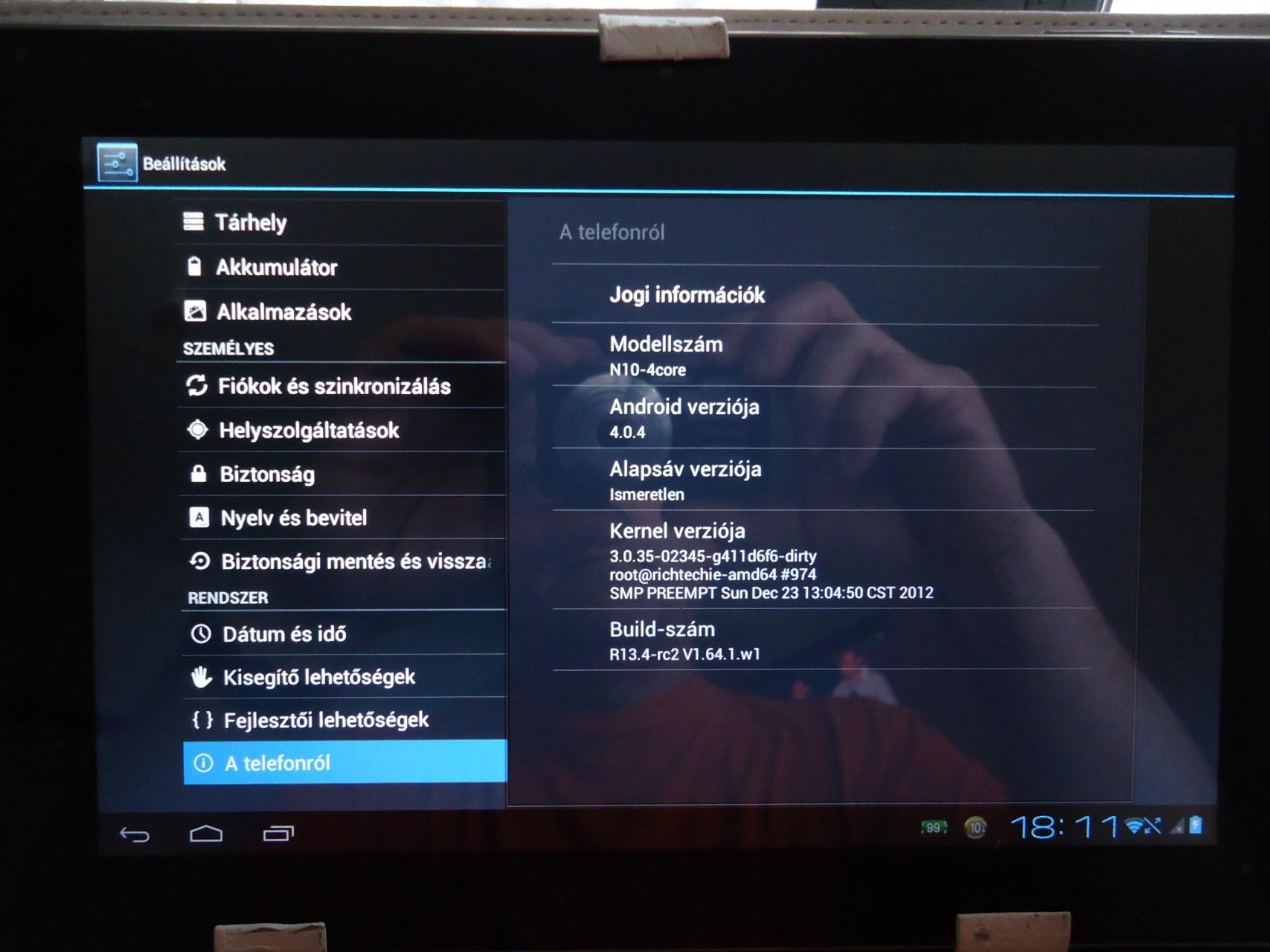

Sikerült kiderítenem, hogy mi lehet a képernyő sader hiba. Nos ez nem más mint az apk maga! Nem hagyott nyugodni a dolog és felraktam újra és elkezdtem tesztelni hogy mivel megy és mivel megy de rosszul. Arra jutottam, hogy ugyanabból a pl játékból az egyik verzió megy rendesen a másik meg sader hiányos. Tehát megint kiderült amit régen is tudtam hogy nincs "mindenható" olcsó táblagép de még drága sem!
Most jelen állás szerint rendszertakarítás után a V1.64 w1 firmware azt hiszem a legutolsó van rajta root megvolt ~2perc és működik rendesen. A need for speed most wanted sokkal gyorsabb rajta mint az előző verzióval a sebességmérő és a környezet sebessége elég közel áll egymáshoz. Megszünt az az élmény hogy 200km/h-nál 80km/h élmény!
Antutu teszt 12000 pont, azért az eredetihez képest 30% sebesség növekedés anélkül, hogy a hardver részt túlhajtottuk volna. Viszont egy tanács ha ezt a firmware-t használja valaki érdemes root jogot erőltetni! Mivel minden nem kívánatos alkalmazást le kell gyalulni róla mint: telefon, kínai gagyik, hálózatkeresés, ezek mind nyalják rendesen az akkumulátort.
Este teszek fel képet a teszt eredményről hátha valaki azt hiszi csak szédítem..........[ Szerkesztve ]

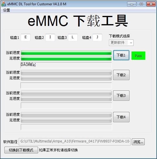

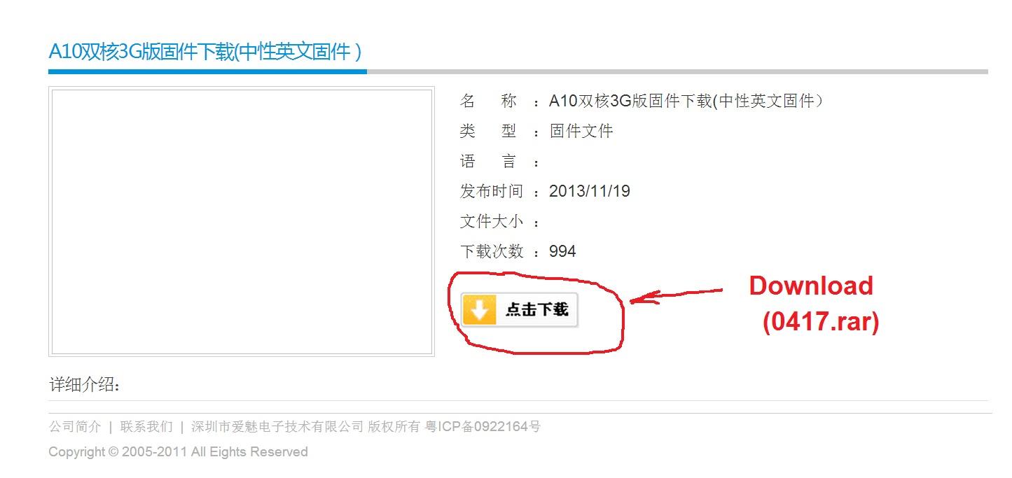

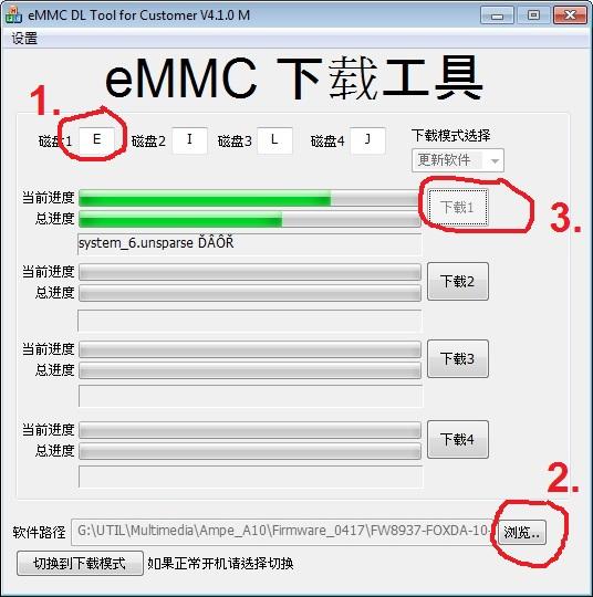

Ampe A10 3G 10" kétmagos tablet firmware frissítése Android 4.0.4-ről 4.1.2-re
1. Töltsd le a legújabb firmware-t innen.
2. Töltsd le az EMMC Toolt, amellyel frissíteni tudod a firmware-t innen.
3. Kösd össze a tabletet a PC-vel egy USB-kábellel. Ha minden OK, a PC-ben megjelenik egy új meghajtó (pl. E betűjellel). Ha nem jelenik meg az új meghajtó, telepíteni kell a Qualcomm CDMA Technologies MSM Drivert.
Ezeket a fájlokat olyan mappába tedd, amelyek elérési útjában csak angol betű szerepel. A kicsomagolt RAR fájlok után létrejövő mappákat nézd át, és törölj a fájlnevekből mindenféle kínai jelet is mindenütt, csak az angol betűk maradjanak meg.
4. Állítsd át a PC óráját 2013.03.30. előtti dátumra.
5. A regedit segítségével töröld a HKEY_LOCAL_MACHINE\SOFTWARE\FOXDA kulcsot.
6. Töröld a c:\windows\system32\emmc_date.ini vagy emmc_update_error.ini vagy hasonló nevű fájlokat.
7. Indítsd el az EMMC Toolt.
8. Add meg a 3. pontban említett meghajtó betűjelét balra fent az első dobozban, majd lent válaszd ki a fimrware mappáját, és utána kattints a képen látható 1-es gombra.
Ekkor elindul a firmware-frissítés, amely pár perc múlva véget ér, és a Pass jelenik meg.Húzd ki az USB-kábelt, nyomd meg a tablet hátán a kis lyukban a Reset gombot, és hagyd, hogy a tablet újra induljon!
Megjelenik egy kis droid, majd utána az android felirat. A csúnya kínai jelek már nem jelennek meg. Voilá![ Szerkesztve ]
Legyen minden jó!

LámaZ
Leírtam korábban, de ha Write-only módban ragadtál, akkor nem fog menni.
Legjobb tudásom szerint az EMMC Toollal lehet förmvert frissíteni ezekhez az eszközökhöz (talán még a Livesuit-tal is?), amelynek csomagjában benne van az USB-driver.
Tehát, az EMMC Tool letöltése után (lásd korábbi hsz-em):
1. dugj be egy mikro USB kábelt a PC-be
2. kapcsold ki a tabletet
3. csatlakoztasd az usb kábel másik végét a tabletre
4. nyomd meg egyszerre Ki/bekapcs + hangerő fel/le gombokat
5. Win XP-nél a rendszer (PC) kéri, hogy telepítsd az usb drivert.
Mutass az EMMCTool USB almappájára, pipáld be a Keresés almappákban is opciót.
Win 7 esetében, nyisd meg az Eszközkezelőt, és lesz ott egy kérdőjeles eszköz. Nyisd meg, és frissítsd a driverét helyi tárhelyről (EMMC/USB).Miután sikeresen telepítetted az USB-drivert, lesz egy plusz meghajtó. Annak jele kell majd az EMMC Toolba.
Persze, förmvert frissíteni csak úgy tudsz, ha előtte letöltötted valahonnan a friss förmvert, hisz az EMMCTool csak egy telepítő segédprogi.Ha nem is akarsz EMMCTollal förmvert frissíteni, akkor is töltsd le az USB-driverek miatt.
Utána az SRSRoottal mennie kell a rootnak.[ Szerkesztve ]
