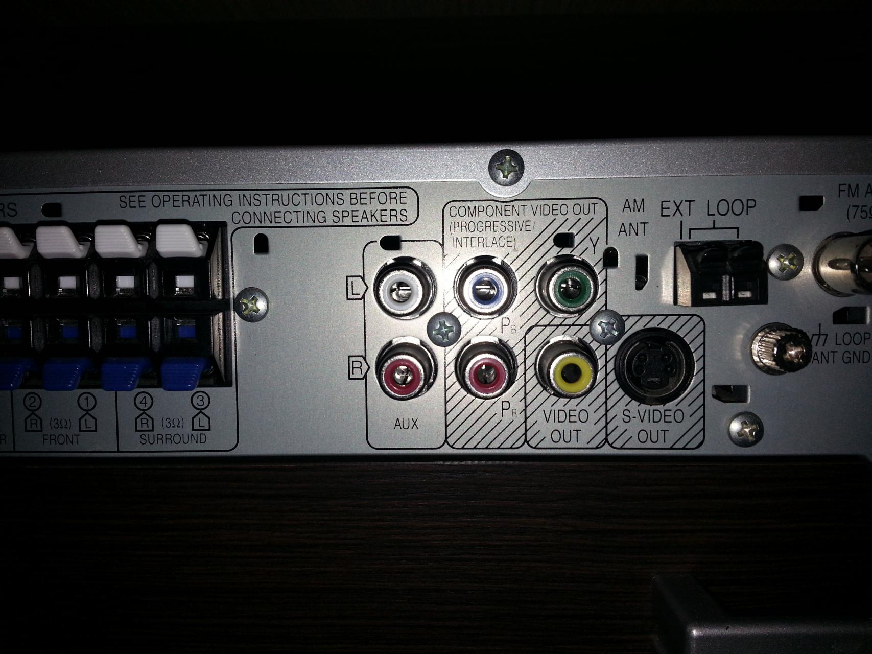

allein #53945 üzenetére
Ha a TV-den van digitális hang kimenet akkor két lehetőséged van:
1. beszerzel egy olyan hangrendszert amin van digitális bemenet
2. beszerzel egy digitális-analóg konvertert, itt találsz róla infót -
