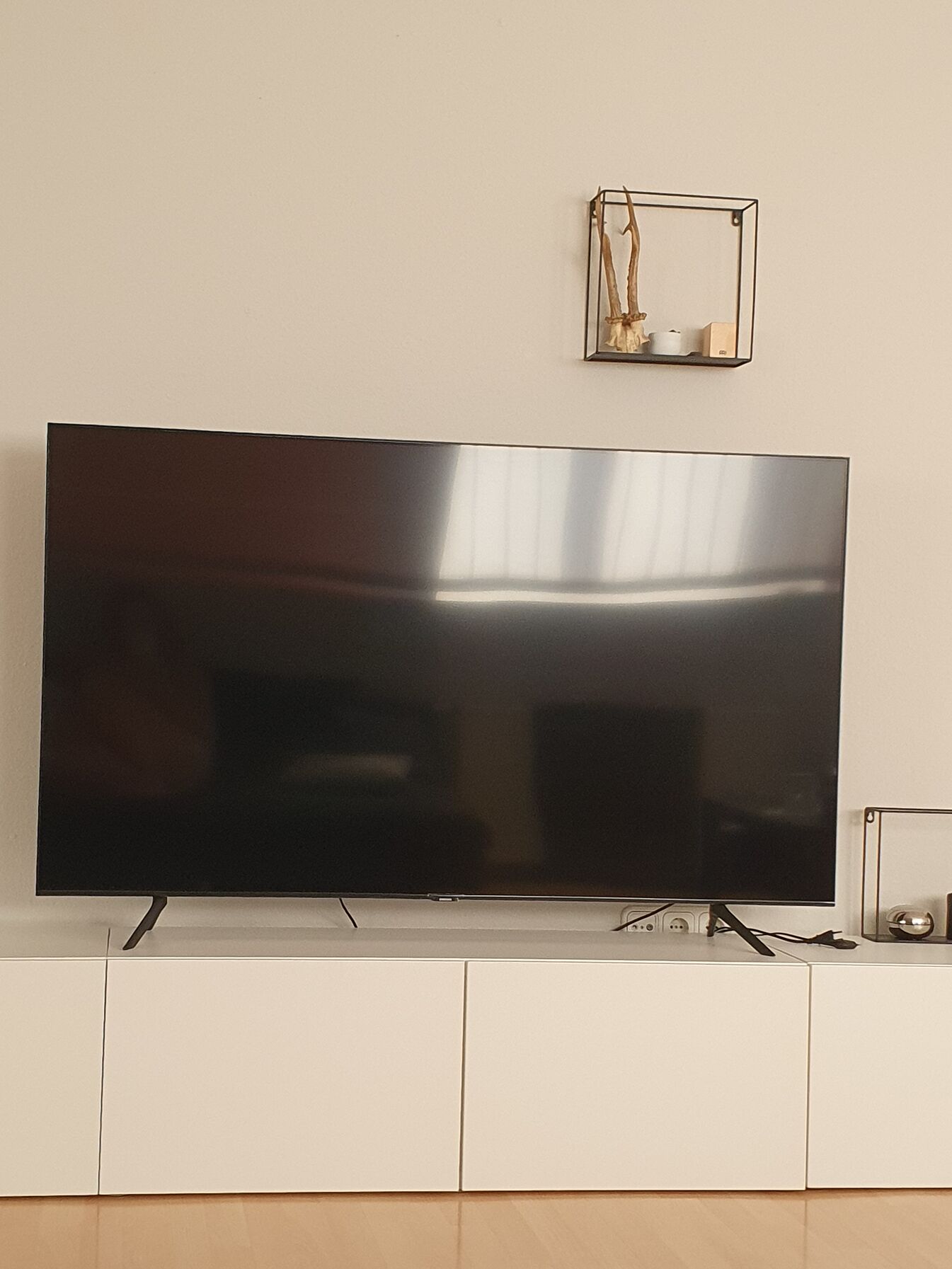

PuMbA #148834 üzenetére
Nézzétek...erről van még mit lehúzni?
[kép] [kép] [kép] mintha még levegos is lenne a széle mint egy telefonfóliánálKözelről nézve amúgy egyátalán nem hullámos a visszatükröződés sem, de fura matt rétegnek tűnik még ami van rajta. Egy matricás foliát már leszedtünk róla, de youtubon van ellenpélda h ne bontsuk meg
jobban
csszorsi
Celtis #148838 üzenetére
Várom...
hozzá tenném ez az 'előfordulHAT' érdekes ...előfordulhat fogyasztóvédelem is
de akkor ez nem feltétlen velejárója, nekem megbakkor olyan kéne aminél nem fordult elő...szériánként változik? Vagy méretenként? Mi alapján fordulHAT elő?
Volt már hasonló tapasztalat itt? Nézek képeket instán ott is látni egy egy ilyen hullámos visszatükröződést
Mindenesetre ha erről olvasok korábbi tapasztalatokat tuti meggondolom a vásárlást... -
Celtis
csszorsi #148837 üzenetére
Fogadjunk, hogy ezt a választ fogod kapni:
"A beküldött képek alapján megállapításra került, hogy az Ön által tapasztalt jelenség a LED technológia velejárója, amely bármely más LED tévékészüléknél is előfordulhat, ezért jelen esetben nem indokolt a szervizes beavatkozás." -
PuMbA
csszorsi #148832 üzenetére
Ha a TV képe jó, akkor nem látok problémát. Ha bekapcsolod a TV-t, akkor gondolom a TV fénye elnyomja a tükröződést, oldalról pedig a TV betekintési szöge a panelból adódóan amúgy is rossz, mert a Samsungok ebben nem voltak jók sose. Azért a Samsung ügyfélszolgálatot megpróbálhatod zargatni.

Sziasztok, végre megvettük A tv-t
Samsung QE 65 Q60TAUXXH 4K UHD a választásunk
Kicsit furcsálltam mikor betettük a helyére de most már kezd idegesíteni is, hogy a visszatükröződő fény és minden görbe, hullámos benne
Oldalról belenézve katasztrofa kb a tv
Fólia lekerült, törés nincs, nem foltos de hullámosan tükröz vissza mindent, filmezés közben egyátalán nem látszik, csak így kikapcsolt állapotban, világos nappaliban, vagy ha a hátunk mögött kapcsolunk világítást.
Csatolok képéket:
[kép] [kép]
Most ez oké, hogy ilyen hullámos az egész? Ilyen másnak is ezek a hiperszuper új tvk? Vagy selejtes? Aggodalmam nem véletlen, euronicsból van...velük már meggyűlt a bajunk párszor.nem netes rendelés így most ezzel már visszamenni nem tudok/fogok.
Beléptem külföldi Samsung fb csoportba, ott épp tegnap rakták ki..gondolom ez nem egyedi akkor.
[kép] [kép] [kép]
Van hasonló tapasztalat itt? -
