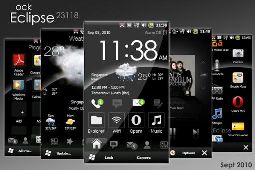

Kicsit nosztalgiáztam és felraktam OCK's romot, nagyon jó...hogy mit ki nem lehet hozni a jó öreg omniából.
Két bug-ot találtam benne: Ha a sense-be rámegyek az időjárásra akkor kecskemétet,szegedet nem ismeri..viszont a főképernyőn betölti az időjárás adatokat. Valamint ha a adatkapcsolatot kikapcsolom a sense-be akkor b@..-ik kikapcsolni...marad a jó öreg NOData.
