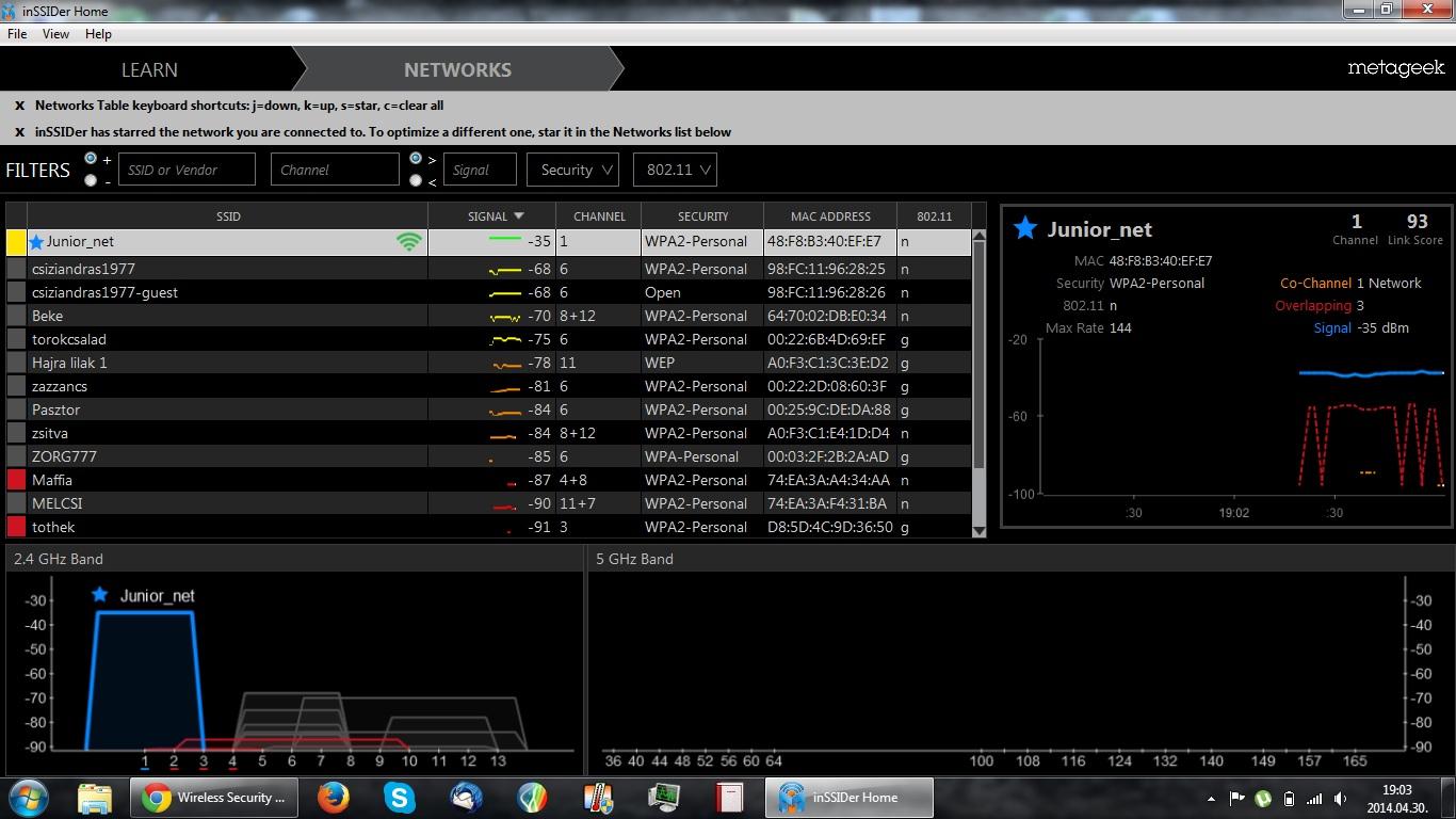

pekka93 #20159 üzenetére
Kérnénk egy inSSIDer képet, ha lehet!
http://www.techspot.com/downloads/5936-inssider.html -
pekka93
Sziasztok. Mai napon vettem egy Linksys e900-as routert, a gondom az lenne, hogy wifin iszonyat lassú viszont kábellel semmi gondja (torrentek kábelen 2,5 mb/s-el jönnek wifin 200-300kb-al) előző Tp-Linkemmel sosem volt ilyen gond valami beállítási gebasz lehet vagy szar az antenna?
Segítségeteket előre is köszönöm! -

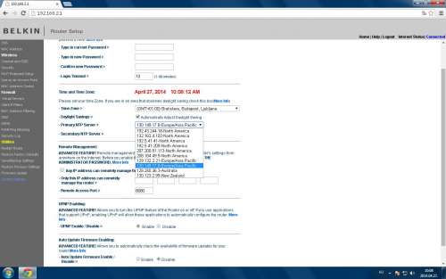

starpeter
Az a gondom ,hogy van egy Belkin_G_Wireless_1BB4B1 routerem és nagyon megvagyok vele elégedve ,de a mai napokban nagyon lassú lett az internet. Digi-s vagyok. Próbáltam újra indítani mindent a routeron ,de még mindig lassú. Eddig tökéletesen gyors volt. Mi lehet a gond? Ezt a beállítást mire állítsam?

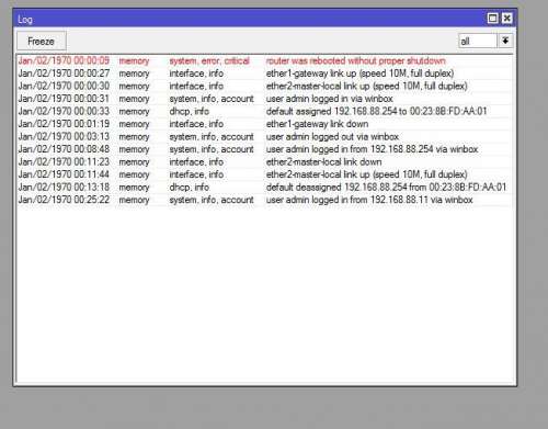

tekintetes
Jó estét Minden fórumozónak!
Mikrotik RB450G router az, amivel hozzátok fordulok.
Reggel óta nem akarja azt, amit én szeretnék. Pedig nem nagy dolog. Legyen egy WAN port, a többi lan, és mint vezetékes router tegye a dolgát. Elvileg alapbeállításban is kellene, de nem teszi.
Az pedig, amire igazán kellene, el sem merem mondani. 2WAN port, ha az egyiken nem megy egy pingelés, mert valami van a vezetékes nettel, akkor átálljon egy másikra. Ha pedig sikerül a ping, visszaálljon az első WAN portra.Már az elsőnek is örülnék. Ez egy kicsit nagy falat számomra.
Ha valaki tudja hol, hogy kezdjem, azt nagyon szépen megköszönöm! Reggel óta nem sikerül.
A logot csatoltam, ha az segít.... -
