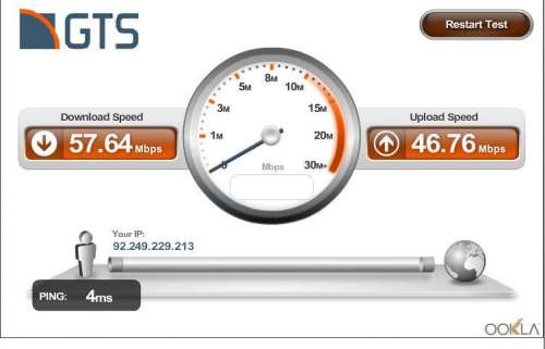

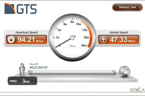

Mzombi
Gubek-Einste #21820 üzenetére
nah, gondoltam bedugom a kábelt egyből a gépbe, ott 85Mbites letöltést mért, mondom akkor jól van..., visszadugtam a routerbe és így már ott is azt mérte..., nem is értem, de a lényeg, hogy most már jó

Mzombi
Gubek-Einste #21803 üzenetére
Igen, Digi 100-as csomag
Mzombi
Gubek-Einste #21801 üzenetére
Kábel be routerbe, abból kábel be a PCbe, PC-n mértem.
Wifire egyetlen telefon csatlakozik, a router abban a szobában van, ahol 90%-ban vagyok, egyébként pici lakás és tégla falak... A többit majd este otthon tudom csak megnézni. -
