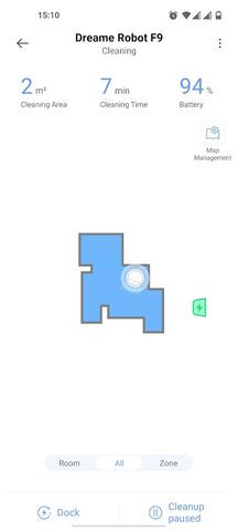

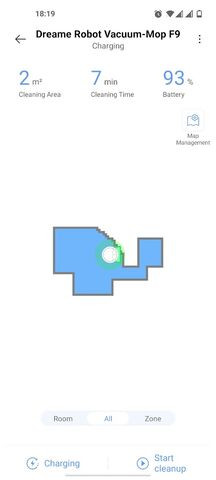

daver88
Dreame F9 problémámra frenk74 által linkelt leírás jelentette a megoldást, kalibrálni kellett a porszívót.
A leírásból annyi hiányzik, hogy kínai nyelvre kell állítani a Mi Home-ot, csak ott aktív a kalibrációs menü.
Azóta tökéletesen működik, térkép is elkészült.
Köszönöm mindenkinek a segítséget!

daver88
frenk74 #19346 üzenetére
Kínai nyelvre átállítottam, viszont nekem nincs olyan opcióm mint a leírásban (ebben)
illetve ír egy ilyet: In plug-ins above 59 version, if there is no sensor calibration option, the reason may be that there is no whitelist added. At this time, you need to provide the ID of Mijia to add the calibration whitelist..
Ezt a részét nem értem, mit kellene csinálni

daver88
frenk74 #19343 üzenetére
Így van, F9-nél nincs ilyen.
Írtam banggodnak, küldtem videót/kéepket meglátjuk mit hoznak ki belőle...
Biztos, hogy valamilyen kalibrálási gond, mert legutóbb ment majdnem 40 percet mielőtt megállt volna, és a térképkészítésnél teljesen fals irányok voltak ahhoz képest, amerre ment...

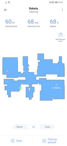

daver88
Kicsit utánolvastam külföldi fórumokba, kalibrációs probléma, sokszor előfordul. Elvileg a Mi Home-ban megoldható, de muszáj mennem melózni, este majd megnézem részletesebben

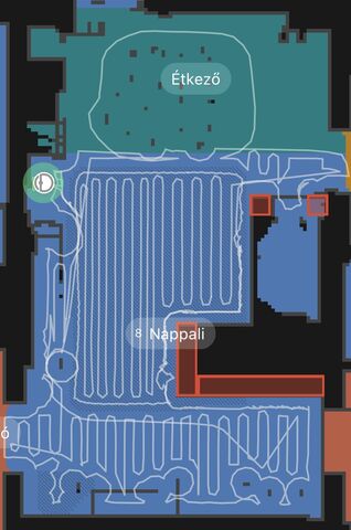

kirkri
CragON #19332 üzenetére
Én ezt eddig nem tudtam a mop-hoz kötni, nekem csak azt tűnt fel, hogy korábban a szőnyeget elkülönítve takarította, most meg - ahogy mondod - átmegy rajta, megemeli a szívóerőt, de nem kezeli külön. Nekem korábban volt fent a mop mindig, mostanában meg csak akkor, ha használom.
CragON
S7-et eddig mop nélkül használtam, most felraktam a mop-ot is és megadtam hol hogyan használja. Azt vettem észre hogy full másként takarít. Eddig ha volt szőnyeg ha nem kb ugyanabban a rendszerben takarított minden helyiséget, ha szőnyegre ment szívóerő maxon és mást nem vett figyelembe. Most hogy rajta van a mop először körbemegy ahogy eddig a helyiségen, de azután a szőnyegen megy körbe és azt csinálja meg, majd a többi padló részt. Még azt is csinálta, hogy egy kijelölt szobában (osztott étkező+nappalira van beállítva a térképen) ahol végzett a nappaliban a szőnyeggel és takarította a többi padlórészt úgy folytatta egy adott rész takarítását hogy átment az étkező részhez (ami nem volt kijelölve takarításra) és megkerülve az étkező garnitúrát visszatérve a nappaliba folytatta a takarítást. Ezt úgy gondolom azért csinálta, mert nem akart rámenni újból a szőnyegre, viszont ebben a szobában (nappali) nincs felmosás beállítva. Ez így megy másnak is aki S7-et használ? Ez így normális? Mop-ot leteszi/emeli ahol és ahogy kell…
daver88
mondom elrakom a dokkolót, hátha nem jó helyen van...
ez az új helyen készült térkép 7 perc alatt, majd ismét végzett a takarítással, vissza dokkolóra szöveggel abbahagyta...(dokkolóról indult)
A dokkoló mögött nincs semmi, nem is értem, hogy rajzolt mögé - arra nem is járt, járhatott ott az utca van már
azt hiszem írok a banggoodnak

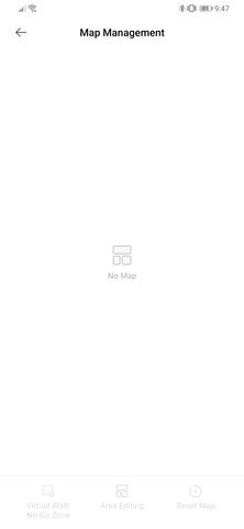

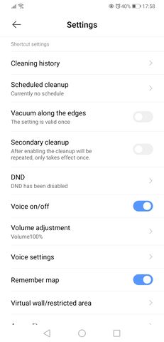

jegenye77
Dreame F9 nél, hogy menti el a térképet?
Elindítottam az első körre, végzett is vele de azt írja, hogy nincs mentve a térkép. -
