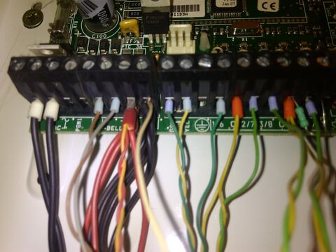

Amit szeretnél az nem hozható össze ennyiből csak tényleg vmi kínai verzióban. Küld a képet és akkor hátha fel lehet még azt is használni, kiegészítőkkel.
Kezelőrol is tegyél már fel egy képet. -

Ha esetleg az alaplapról (központ) teszel be egy képet akkor könnyebb eldönteni érdemes- e foglalkozni.
