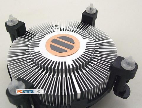

Ha nem kenem el akkor 3 eshetőség van.
1. Keveset rakok és akkor olyan lesz mint az általad linkelt képen.
2. Pont tökéletes mennyiséget rakok rá, aminek annyi esélye van mint pénzfeldobásnál az élére ejteni az érmét.
3. Sokat rakok rá, így kifolyik és ki tudja hova és mit tesz.Az 1. ponttal az a gond, hogy nem ér el a sarkokhoz a paszta, így csak középen fog érintkezni a pasztán keresztül a két felület, így ott levegő lesz ami nem viszi át a hőt. Tudom... Tudom, hogy a proci közepén van a lényeg, de én úgy tudom, hogy minél nagyobb felületek érintkeznek annál több hő tud elvezetődni (milyen szép magyar mondat
). Az meg hülyeség, hogy a sarkoknál nem kell hőt vezetni, mert a proci kupakja ugyan úgy elosztja a hőt, vagyis a sarkokról is lehet vezetni.
(#18409) Devas: Igen, ismerem az Intel gyári hűtőjét. Nekem is van egy ilyen valamelyik doboz aljában kicsit elkenődött pasztával
. Az első pasztázásom a régi Intel Core 2 Quad Q6600 procim volt, amin láttam, hogy az intel hűtője nem érintkezik a sarkokkal. Újrapasztáztam, majd vettem rá egy CoolerMaster Hyper TX3-at ami 15 fokkal lejjebb vitte a hőmérsékletét. Oké, nem egy kategória a két hűtő, de így fel tudtam húzni 2.4Ghz-ról 3.0-ra, és még így is hűvösebb volt a proci.

Hali!
Szerintem nem érdemes ennyire véresen komolyan venni a témát.
-Ha szétkened, azzal az lehet a gond, hogy nem jut elég paszta a résekbe
-Ha keresztet csinálsz, akkor kifolyik a paszta a négy végén
-Ha gombócot raksz középre, akkor nem lesz paszta a sarokbanTalán az X forma tűnik a leglogikusabbnak, csak nehéz kimérni, stb.
2 rizsszemnyi, vagy 1 borsószemnyit szoktam középre tenni, és amikor rászorítom az szépen szétfekszik a felületen. Gondolom a sarkok annyira nem is melegednek, mint a közepe. -
csuzda
Processzor hűtőpasztát el kell kenni vagy elég egy pötty, több kisebb pötty, csík, vagy kereszt és majd a hűtő rányomása megoldja? Illetve az egész proci felületre jutnia kell a pasztának vagy sem?
Mert én el szoktam kenni (általában Tesco club kártyával), hogy mindenhova jusson egy vékony réteg és utána helyezem fel a hűtőt. Így pont annyi paszta lesz a procin aminek kell lennie, mindenhova jut és nem is folyik ki.
Bizonytalanságomat az szülte, hogy a TheVR-osok felraktak egy videót ahogy gépet szerelnek és kommentek között is felmerült a kérdés. KÉP. Na most akkor hogy is van ez?
Előre is köszönöm a válaszokat!
