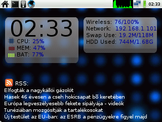

No, írtam egy RSS-feed scriptet a conkyhoz, és mára ennyiben maradok. Az időjárás script ennek a továbbfejlesztése lesz majd.

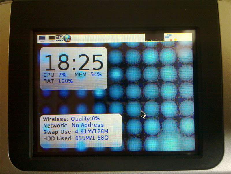

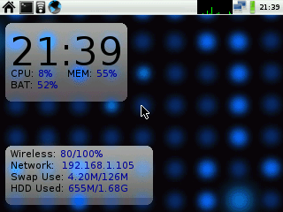

Nem volt sok időm, mert tanulnom kellett, tehát ma csak egy kis faceliftet kapott a rendszer, valószínűbb a szombati v0.1b release
Még egy időjárás és email-inbox widgetet megpróbálok holnap összehozni.
