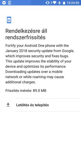

a v9.6.3.0-nél nincs újabb, ez a júniusi 8.1... csak fastboot-tal tudod felrakni...flash_all.bat-al minden adat megmarad...[link] a blogomba beraktam a 4pda-s forrás linkjét 8.1-hez
Mint ahogy DroidMester is leírta, az OTA updatek nem telepíthetőek manuálisan,sem miflashel...
PowerBuldog #18831 üzenetére
Én meg leírtam hogy NEM LEHET SEHOGY!!! Nem tudod telepíteni az OTA zipeket sehogy, mert nem engedélyezett!

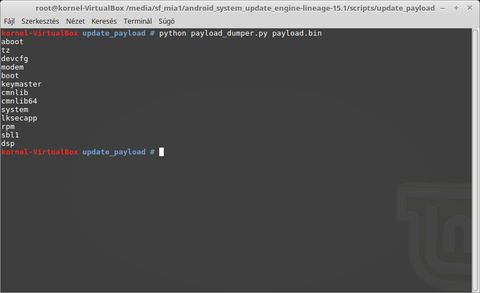

a Full OTA zip ben lévő payload.bin-t kilehet bontani linux alatt Pythonal, és megkapod a nyers raw img fájlokat
ezeket lehet telepíteni fastboot alól manuálisan egyesével ha nyitva van a Bootloadered
PowerBuldog #18828 üzenetére
sem OTA, sem Incremental OTA NEM TELEPÍTHETŐ MANUÁLISAN!
csak a Fastboot Image.t tudsz MiFlash el telepíteni

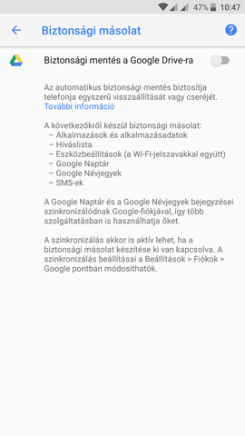

ezt a 8 napot én is megsz.vtam... van biztonsági mentés egyáltalán oreo alól????????
PowerBuldog #6967 üzenetére
Oh.
Szerintem akkor már előtte elveszhettek az adataid.
PowerBuldog #6964 üzenetére
Már csak utólagos okoskodás, de a"save user data" lehetőséggel is próbáltad?
PowerBuldog
PowerBuldog #6952 üzenetére
Nos nem tudom, hogy pontosan mi történt. MiFlash-el újra kellett húznom az egészet, és elveszett minden adatom.

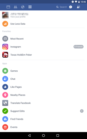

PowerBuldog #814 üzenetére
Na jó akkor most már végképp feladom
Az utolsó frissítés 2017. október 9.
Innentől kezdve akkor lövésem sincs -
ssoobbrrii
PowerBuldog #812 üzenetére
Köszi, igen ez keresem én is
De nincs ilyenem jelenleg az app elvileg a play szerint a legfrissebb
verziószám 145.0.0.37.86
esetleg ha nem nagy kérés megnéznéd, hogy neked is ez van-e?
Köszönöm -

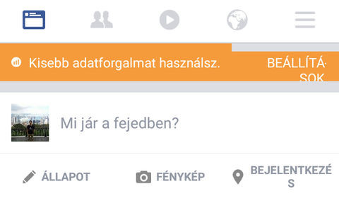

ssoobbrrii
PowerBuldog #807 üzenetére
Bocs lehet, hogy hülye vagyok, de nincs ilyenem. Magyar menüs és nem találom. Ott volt a profilkép alatt egy narancs kör és csak rányomtál és kész most nincs semmi
Az adatforgalomnál pedig csak a Protect alkalmazás telepítése találhat. Tényleg nem értem
Ha bekapcsolod ilyen sárga jelzés kell, hogy megjelenjen fölül: -
