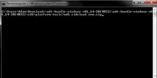

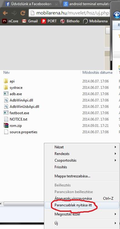

Roland06 #3364 üzenetére
na akkor itt az adb sideload leírás:
ezt letöltöd (ha valami nem világos szólj)
ha megvan, akkor kicsomagolod és belépsz ide: adt-bundle-windows-x86_64-20140321/sdk/platform-tools
és oda bemásolod a letöltött romot (nem fastboot romot!!!) és átnevezed pl. rom.zip-re
utána shift+jobb klikk és parancsablak nyitása itt
bejön a parancsablak és beírod hogy : adb sideload rom.zip (rom.zip lehet bármi amire átnevezted a romodat)
cwm-be belépsz az install zip - install zip from sideload - kiválasztod hogy melyik systemre tegye és rádugod a pc-re
aztán nyomsz egy entert a parancsablakban és már tölti is fel -
