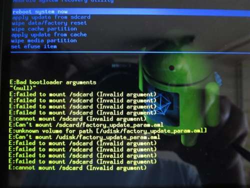

És most van még egy hiba, vagy inkább kérdés
1, HDMI kimenet csatlakoztatva egy 82cm Panasonic lcd tv-hez, 720p kiválaszt, és a kép remeg.
2, HDMI kimenet csatlakoztatva egy 102cm Samsung led tv-hez, 720p vagy 1080 kiválaszt, és a kép tökéletes.
A pana tv-n semmit nem tudok állítani, mindegy melyik HDMI-be raktam.Amúgy a többi része jó
Tennard
válasz kelzsoca #211 üzenetére
Amikor kikapcsol, akkor ahogy bekapcsolnám töltő nélkül, csak felvillan, hogy üres az aksi és nem kapcsol be. Ilyenkor rádugom a töltőt, egyből bekapcsol, és kiírja, hogy 99% töltés. Viszont kb. 5 perc múlva kiírja, hogy feltöltve (gondolom az neki az 100%). Szóval mikor aksiról megy lövésem sincs épp ?%, amikor töltöm, akkor meg azt nem tudom, hogy valójában mikortölt fel teljesen
Amint írtam most az innen leszedett ROM és ROOT van rajta, van esetleg másik amivel próbálkozzak, vagy csak ugyan ezt húzzam rá újra, hátha jó lesz?
Köszönöm előre is!
(jah azóta bekapcsolt, egy kb. 10másodperces power gomb nyomás után sztem kikapcsolt, csak egy halk hangszóró pattanást hallottam, ez volt neki a kikapcs, utána rendesen bekapcsolt, a régi hiba még fenn áll, amit leírtam az aksi visszajelzéssel kapcsolatban)
[ Szerkesztve ]

Most már új turpisságot is művel...
Lezártam a képernyőt, és mikor negyed óra "pihenés" után be akarnám kapcsolni, azt veszem észre, hogy a gép meleg, és fullra le van merülve. Már be sem kapcsol... Ehh..."Nem tudom, hogy kell képernyőképet küldeni..." "Semmi baj. A billentyűzetet látod?"

De akkor nem értem, miért csinálja ezt a 100% hibát.
Ettől függetlenül lehet valahogy teljes rom mentést csinálni?
Egyébként írtam az Elektrodokinak, h mi a hiba, ők meg bekérték javításra a kütyüt. Főleg emiatt szeretném a vásárláskori verziót visszahúzni (annak a build száma xTAB-70DC.8GB.20121102). Bár ennek valószínűleg semmi jelentősége, csak épp nyugodtabb lennék. :-)
A 99-es hsz-ben lévő verzióval nyugodtan vihetem szervízbe?...
