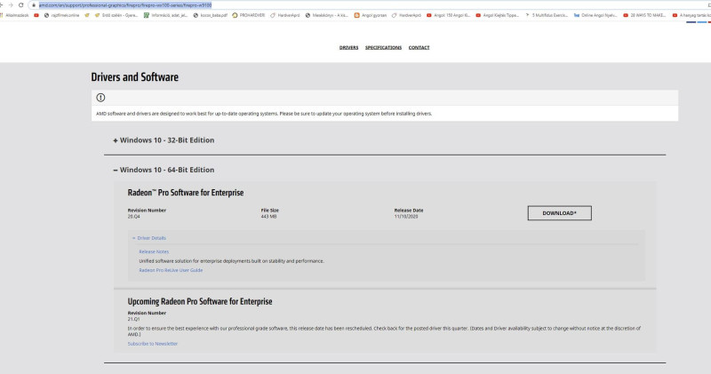

#14 NandoXXL : A Q1 pro driver tavasz első felében jön. Hozzáigazítják a Prorender új verziójához. Amúgy Quadro és Pro driverekről nem szoktunk írni.
NandoXXL
Még a Q1 Pro driver sincs kint, nagy lehet a gond, ABU és az oldal olyan csendben van hogy 1 hónapja írtam nekik azóta se jelent meg semmi.. Ugyanis rég ki kellett volna adni a Q1 Pro drivert.. Ami lesz: AMD/ABU/PH szakkör a 'nem kapható' next gen kártyák extra funkcióiról, az extra 'bugos' driverekkel. Többieknek: nem nyitok róla vitát, Pro driver azért csúszik mert nem volt hibátlan driver hozzá.
