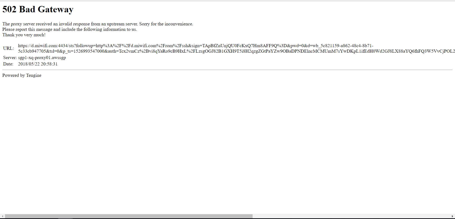

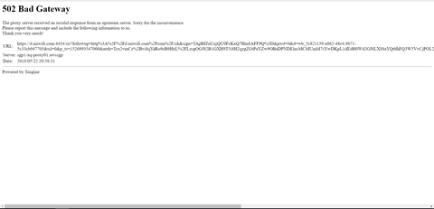

ez a retkes https://d.miwifi.com/rom/ssh oldal nem nyílik meg akárhogy is próbálom, hétvége óta szórakozok vele, rakás böngészővel, 3 különböző szolgáltató ip-jéről
váltogatom http és https között is mint ahogy írták máshol de nem sikerül
a router miwifi appon keresztül párosítva a mi accountommal (appon belül írja is)
lassan már ott tartok hogy kettétöröm és felgyújtom mert a gyári firmmel szemétre való... -
