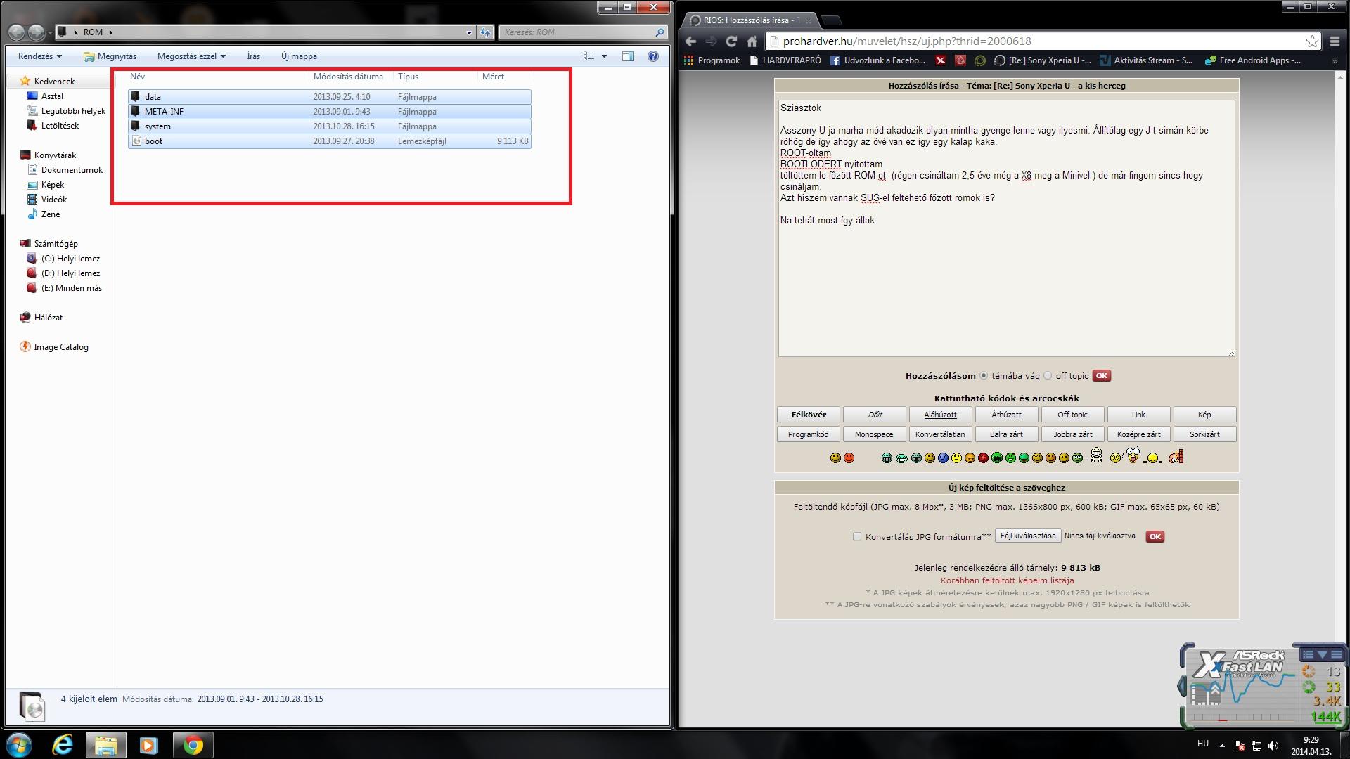

Steve198310
Asszony U-ja marha mód akadozik olyan mintha gyenge lenne vagy ilyesmi. Állítólag egy J-t simán körbe röhög de így ahogy az övé van ez így egy kalap kaka.
ROOT-oltam
BOOTLODERT nyitottam
töltöttem le főzött ROM-ot (régen csináltam 2,5 éve még a X8 meg a Minivel ) de már fingom sincs hogy csináljam.
Azt hiszem vannak SUS-el feltehető főzött romok is?De fingom sincs hogyan tovább. Úgy emlékszem bekell másolni az (SDCARD-ra) jelen esetben a memóriába ami benne van SD.
Ha jól tudom akkor most az a lépés jön, hogy fel karira BOOT... indítom kariról -
