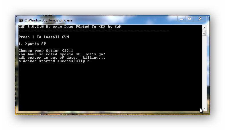

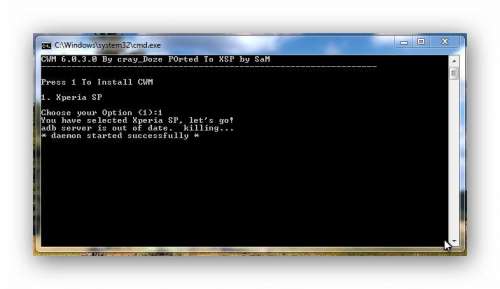

Én nem tudom pontosan mit jelent a pre-rooted, de nem lehet, hogy azt nem szeretik a cwm-ek?
Amúgy telefon bekapcsolva, képernyőzár nincs lezárva, usb-hibakeresés be, ismeretlen források be, (valahol olvastam, hogy "fejlesztői lehetőségek-->álhelyek engedélyezése be" esetleg még), pcc és sus kikapcsolva, gép újraindítva?? Ezek megvannak? Nekem ennyi ötletem, van hátha más többet tud.
Vagy még esetleg az, hogy az install.bat-on jobb gomb, és nincs-e bepipálva a rendszergazdai futtatás. -
