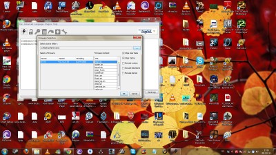

úgy csináltam ahogy le van írva, ahol linkelve van egy hozzászólás és két ehylen is le lehet tölteni... azt raktam flashtoolba

raktam volna fel egy 300mb-os romot amit a 2.cikkben ajánalank, de most a telóm nem űködik.... bekapcsolom, betölt, beírom pint, megy szépen a teló de ha billzárra rakom vége, feketén vinbrálna ha megpróbálnám feloldani
a 6-os pontnál akadtam el, pedig kixeltem a wipe user datát... hogy tudnám visszacsinálni valahogy?
