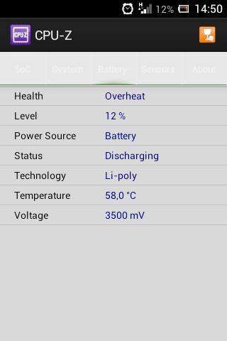

Más találkozott már azzal a hibával hogy a telefon akksija netezés alatt hirtelen (10-15 perc alatt) NAGYON túlmelegszik?
Legutóbb 58°C-nál kapcsoltam ki és vettem ki az akksit. Ez a telefon vagy az akku (gyári) hibája? Esetleg nincsenek hibás szériák? Kezd egyre zavaróbb lenni hogy fél órát nem netezhetek nyugodtan.
A válaszokat előre is köszönöm!Képernyőmentés:

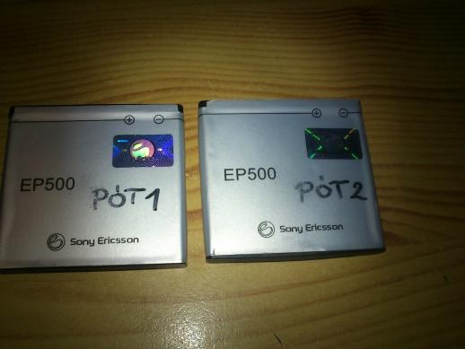

A mieinken is a 6582.1 felirat van. Amikor ezeket gyártották, épp nem volt raktáron hologram-matrica ...
Nagy dilemma volt ez nekem hogy itthonról eredeti 4-5 ezerért + posta, vagy kintről ezek. Nem bántam meg a kínai verziót, a töltő is tök jó, hogy az épp töltődő akku mellett még +1 USB lehetőség is van.

Óó, én kiváló utángyártottjaimra még hologram is jutott
hátulján levő szám más kicsit.
Eredeti: 1226-6581.2
Ugy: 1226-6582.1 Ezen kívül minden teljesen ugyanaz.
De te akkor jobban jártál azért. (Persze nekem is röhögve megérte)Egyébként lehet valamit mókolni a battery logban is! Csak ahhoz én speciel nem értek.

Nekünk mindkét gyári hibátlan, és nem szoktak ilyesmit produkálni. A kínai olyat is csinál, hogy pl egész nap 96%-ot mutat, aztán este kikapcsol a telefon, mert ugyebár lemerült...

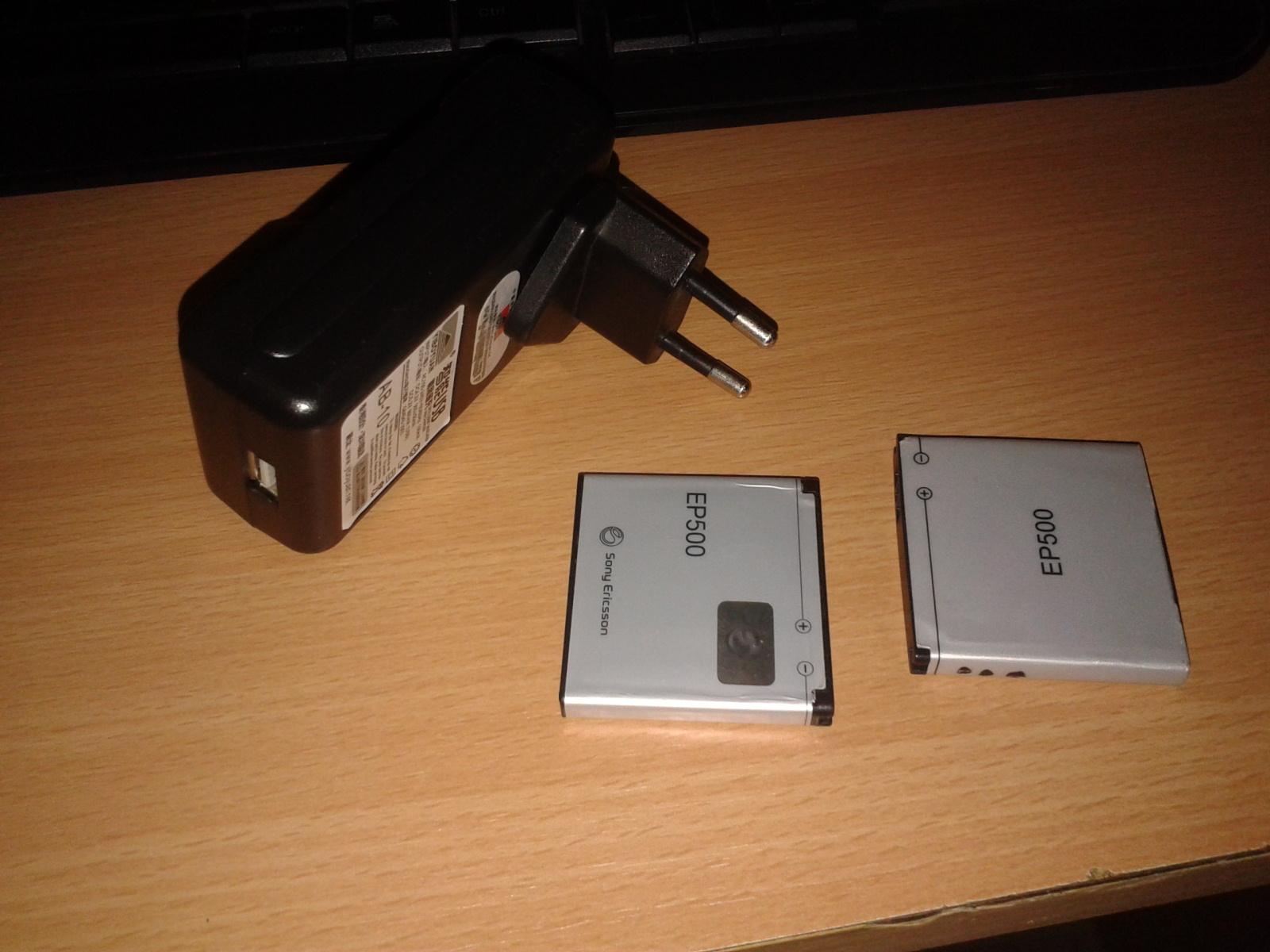

Na de könyörgöm : 3 db akku, töltővel, 3 ezerért házhoz szállítva ... (5 hét alatt jött meg, már épp reklamáltam) -

Nekem is van egy ebay-es fali töltős szettem. Ami sokkal szarabb, mint az eredeti az tény.
Ugyanakkor nekem is hasonlókat produkál néha a gyári akkumulátor.
És biztosan nincs összekeverve, mert mikor meghozta a postás, hatalmas betűkkel írtam rájuk hogy pót1 és pót2
A pót akkuknak fix helye van a legtöbbet hordott táskámban, az ilyen peches esetekre.
A kettő együtt bírja addig, mind a gyári 50%-a -

Azért van, mert Li-ion akkut vettél, miközben azt hiszed róla hogy Li-Polimer (mert mondjuk ez van ráírva).
Van nálunk X8 a családban, és Wt19i. Van 2 db gyári akkunk ugyebár, és vettünk hozzá 3 db utángyártottat (Li-Ion). Hidd el én nem azt írom ide amit X vagy Y valahol valakinek mondott, hanem a kőkemény tapasztalatot : a Li-Ion akkuk ezekben a telefonokban így viselkednek. Nekünk mind a 3 ezt csinálja, az eredeti gyárik pedig rendesen teszik a dolgukat.
Arról nem is beszélve, hogy ha a Li-Ion teljesen nullára merül, akkor a telefonban (egyikben sem) fel sem tudjuk tölteni, csak az akkukkal vett saját fali töltőjükben. Ha nincs nullára merülve, akkor többnyire tölthető. Előfordul hogy a telefon töltőn van, és mondjuk 2 óra alatt sem töltődik fel az akku. Kitapasztaltuk, és megszoktuk, hogy az utólagost a fali töltőben töltjük, a gyárit pedig a telefonban. Persze sok kurvaanyázás volt, amíg rájöttünk a tutira, de ma már minden rendben mert tudjuk a módját. Így 2 telefonhoz 5 db akkunk van, bátran el tudunk indulni bárhová.Csak hogy képben legyél , valami ilyesmiről van szó : [link]
anno (1 éve) a 3 db EP500 akku + a hozzá tartozó töltő 12,99 USD volt, házhoz szállítva ...
