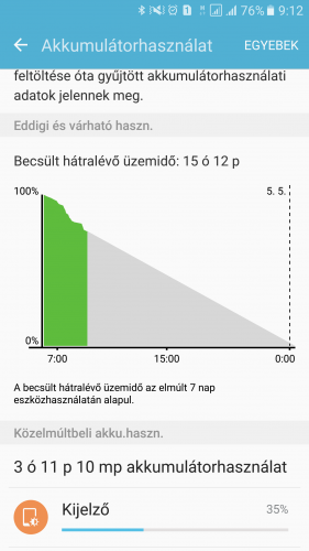

Angel78 #23265 üzenetére
Nem akarom tetézni a bajod, de nekem az éjszakai merülés grafikonja gyakorlatilag vízszintes. 5.1.1 alatt is épphogy egy kis szöget zárt be a vízszinteshez képest, de most még annyit sem. egy hajszálnyival van lejjebb a jobb oldala, mint a bal. Gondolom ez a doze-nak köszönhető.
Csak azért írom, hogy lásd, hogy a 8-10%-os merülés nagyon nem normális. Próbáld megtalálni az okát, valamelyik alkalmazásod okozhatja!
