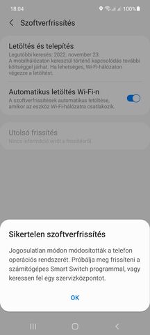

Nektek is gyorsabban merül az akku, az új frissítéssel?
olahdave
Ma megkaptam a 13-as androidot a OneUI 5-tel.

Na megjött az Android 13. De még véletlenül sincs benne a szerviz mód amit ígértek.
Pedig az írták hogy a 13-al elérhető lesz. Ja igen, kicsit jobban utána olvastam. Majd valamikor talán mi is megkapjuk ezt a funkciót.

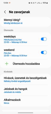

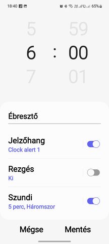

wzol

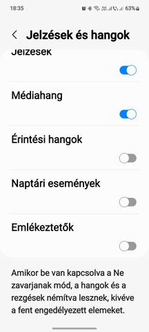

Valaki tudja, hogy "ne zavarjanak" módban hogyan tudom az ébresztőt kivételnek tenni? Tehát hogy a ne zavarjak tartson 20-8 között, de az ébresztő szóljon 6-kor? Az értésiteket nem kapcsolnám be, mert akkor Facebook, Viber, Gmail stb. is hangos. Esetleg kivételes legyen az Óra? Ott melyik értesítés?

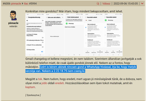

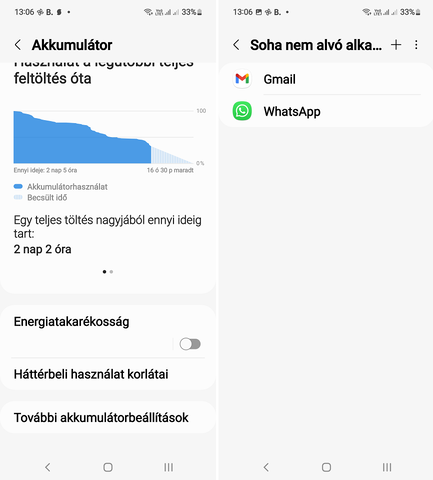

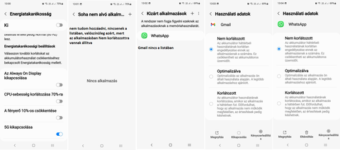

pinnacle
T-master #1048 üzenetére
Köszi mindenkinek! Én már mindent beállítottam amit csak lehet. Soha nem alvó alkalmazások közé be sem tudom rakni (régebben ott volt) mert nincs is a listában, miután az alkalmazáson belül Nem korlátozottra állítottam.
WhatsApp azonnal cseng azóta, hogy mobilinternetre állítottam.
Szerintem az a gond, hogy a wifit altatja. Nem is értem miért nincs lehetőség ezt kikapcsolni. Írtam a Samsungnak is, remélem nem csak azt válaszolják, csináljak egy gyári visszaállítást.A52-ön semmi sincs csak a WhatsApp, Waze, mégsem működik azon sem. Privát DNS-t is kipróbálom, lehet ott akad el.

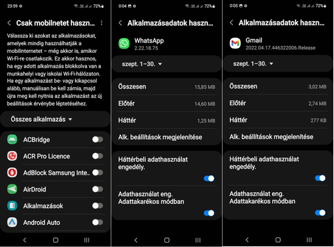

$atirka

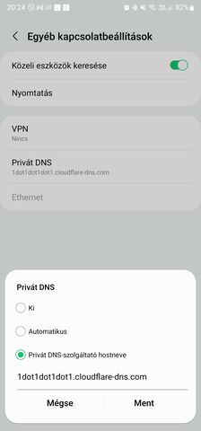

gerner1 #1050 üzenetére
Nekem a viber és a messenger vacakolt így, amikor megjelent az android 12, csak mobilneten jöttek az értesítések. Akkor note10+al nem volt egyedi probléma.
Igazából csak be kell pötyögni a dns címet és oké. Újra sem kell indítani, azonnal vissza lehet kapcsolni auto-ra ha nem jó. -
$atirka
pinnacle #1039 üzenetére
Próbáld meg automatáról átváltani a privát DNS-t erre:
1dot1dot1dot1.cloudflare-dns.com
A beállításban a kapcsolatokban az egyéb kapcsolatbeállításban találod.
Nekem már nem kell "így élni",de volt egy Android főverzió utáni olyan állapotom, amikor enélkül nem ment jól sok minden wifivel.
Szerintem csodát fogsz látni...
Amúgy van egyéb előnye is a privát dns-nek, többek között a reklámokkal kapcsolatban is jótékony hatása van... -
gerner1
pinnacle #1046 üzenetére
Mennyien erősítették meg, hogy "náluk is jelen van" ????
Veszem a valós merítést, mélyen, szélesen .... -hány topikot találok, ahol az itteninél csak egy picit is magasabb ugyan ezeknek a jelzéseknek az aránya??Én, ezekről beszélek.
De, ha a Te merítésed mást ad, amelyből a levezethető valószínűség nagyobb eséllyel a Te feltételezésed támasztja meg, akkor én arra is nyitott vagyok.
Az a vélemenyem, hogy egy FR nélkül, majd utána semmi mást nem telepítve + élesítve kell kipróbálnod egyenként, hogy kvázi belakatlan állapotban is megáll-e nálad ugyan ez, vagy sem.
Amennyiben , egy ilyen alkalmával megiscsak jó lenne legalább ~4-5 napig, akkor jöhetne a következő app. Majd így tovább.Sajnos, nincs két egyforma felhasználói szokás, és felhasználói körülmény sem. Éppen ezért rendkívül szerencsés csillag-állás az, amikor valaki beletrafál, és neked nem megy ki a nyílás-záródon temérdek idő, mire meg lesz a valós ok/vagy alternatív megoldás.

T-master #1042 üzenetére
Szia! Köszi! Igen ez az. Már nem emlékeztem, hogy hol is láttam ilyet. Gondolom nincs is vele probléma. Sajnos ilyen lehetőség nincs a WhatsAppban meg a készülékben sem.
gerner1 szerintem ez alkalmazás vagy a Samsung hibája. Nem működik A52, 52s-nél sem. A40-en viszont mindig kicseng a WhatsApp. Valószínűleg állandó mobilnet lesz a megoldás. Kár, hogy a wifi alvást nem lehet már szabályozni.
gerner1
pinnacle #1041 üzenetére
Nálad, valami más okozza ezeket. Szerintem, ezt, megtámasztja az is, hogy a másik topikban felszínre került opció is 'már' nem müxik, nálad. Míg mások egyreszt nem panaszkodnak/ vagy jelezték hogy : oké, másrészt nem használják a gmail -t.
WiFi -re egyelőre nilem tudok mit tanácsolni, mert az alap opciók között, én sem találtam erre vonatkozót.
A 3rd party Whatsapp -ra sincs egzakt ötletem. Egyrészt, más telók topikjaiban is az ittenivel arányos az app -ra érkező panasz, másrészt nálunk semmilyen soc media és azokhoz köthető sallangok nincsenek, így tapasztalat sincs.
Szeritem, a fejlesztőktől kapott válasz pedig, inkább alkalmas általános sablon-válasznak, mint típusra releváns, konkrét megoldást biztosító tartalomnak. -

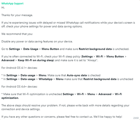

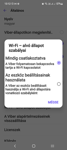

pinnacle
Ez írták a WhatsApp-tól.
Hol van ez a wifi ébrentartási beállítás? Lehet nincs is ilyen beállítás? Wifi Haladó beállításnál nem találom. Pedig itt is írnak róla. Régebben ott volt. Adat háttérben engedélyezve van, bekapcsoltam az állandó mobilnetet, ha ettől megjavul akkor lehet wifi gond lesz. Bár szerintem próbáltam wifi nélkül és akkor sem jött meg a hívás. -
pinnacle
$atirka #1037 üzenetére
Otthon veszem észre, majd megnézem mobilneten. Egyik router ASUS 65P másik az újabb fekete illetve fehér dobozos ConnectBox. Egyébként milyen router beállítás okozhatja ezt. Illetve lehet, hogy a telefon egy idő után lekapcsolódik a routerről és nem vált át mobilnetre? Nem tudom melyik az energiatakarékosabb.
Az is lehet, hogy készülék probléma. J5 2017, A52, A52s problémás, de az A40-el semmi gond. -

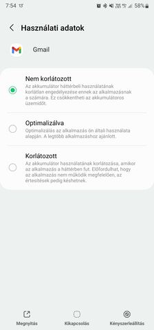

Köszi Shinjike87, $atirka! Nem tudom nálam mi lehet a gond. A52s-re is most csak a képernyő feloldása után jött meg a Gmail. Nem korlátozottra állítottam, csak mutattam mi az alapbeállítás. Azt hittem ez volt a probléma. DIGI-nél vagyok. Nem tudom ez számít?
pinnacle
$atirka #1028 üzenetére
Köszi! Itt sem látszódott, csak azután, hogy bekapcsoltam a Rendszeralkalmazásokat. Mindkettő alapbeállítása Optimalizált. Nektek nincs ilyen "megnemérkezőüzenet" problémátok? Bárcsak ez lenne a megoldás,
már régóta szívok vele és ezeket a beállításokat még sehol sem mondták.
AttilaMvh
pinnacle #1025 üzenetére
Még megpróbálhatod betenni ide is: Akku és eszközkarbantartó-memória-kizárt alkalmazások.
Amúgy a legutóbbi frissítés óta egyszer egy túra alkalmával nekem is kilőtte a Locus Map-ot, ami szintén mindenféle korlátozás alól mentesítve van, és a túra második felét, a visszautat légvonalként rögzítette. Szintén a legutóbbi frissítés óta úgy tapasztalom, hogy aggresszíven kezeli a háttérbe került appokat, a beállításokon nem változtattam semmit, de alkalmazások között váltva többször is megtörtént, hogy visszaváltáskor újratöltött, mintha akkor indítottam volna el az illető alkalmazást. -
