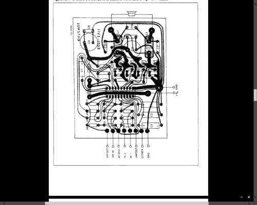

Robert07
Annak lehet, de a tiéd az TDA7266D, nem 7260.
Itt vannak az adatai.
min. 3.5v / typ. 9.5v / max. 12v
A teljesítménye 9.5v-nál 2*5w.Szerintem is próbáld ki két másik hangszóróval, a spec. szerin 8ohm-os jó lesz, ha úgy tetszik a hangja, érdemes átépíteni.
Magasabb feszültséget pedig külső táppal adhatsz neki a Vcc lábakra úgy, hogy előbb leforrasztod őket a nyákról, bár ezt már nem ajánlom.
