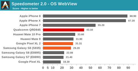

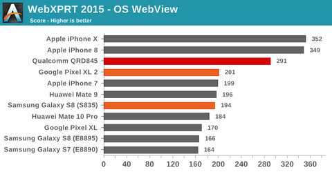

shortcutme #48 üzenetére
Egyik böngésző:
Arithmetic Mean:49.50Másik böngésző:
Arithmetic Mean:66.16Haswell i5-ös proci. Apple-nél tudnak optimalizálni a teljes kontroll miatt, ez nyilván nagy előny. Én azért nem cserélném le a procim az applejében lévőre.

shortcutme
Petykemano #57 üzenetére
> Ha ez nem történik meg, akkor a webappok fogják megvalósítani.
A javascriptet szigorúan 1procira és 1thread-re tervezték. Bár most már vannak eszközök a multi-threadesítésre, de ezeket nagyon kevesen használják és épp most kellett megnyírbálni a specre miatt:
https://developer.mozilla.org/en-US/docs/Web/JavaScript/Reference/Global_Objects/SharedArrayBuffer"Note that SharedArrayBuffer was disabled by default in all major browsers on 5 January, 2018 in response to Spectre."
Az, hogy a háttérben futó oldalakat másik process kezeli nem jár érezhető, jelentős javulással a használat közben, így én azt nem nevezném igazi multi-core támogatásnak.
> De ha ennek semmi értelme, akkor mobiltelefonokba miért raknak 4+4 vagy 8 (cortex A53) magot? Ott nem malmozik 6-7 mag?
Szerintem a legtöbb esetben azért, mert papíron jól mutat. Gyakorlati tapasztalat alapján barátnőm dualcore-os iPhone-ja kb minden esetben érezhetően gyorsabb, mint az én 8 magos Androidom.
Leteszteltem a korábban emlegetett Speedometer 2.0-t különböző core affinityvel Chrome-ban:
- 1 core: 68.02
- 2 core: 84.98
- 4 core: 90.46Tehát ez alapján 1 és 2 mag között még van némi növekedés, de 2 mag felett a böngésző már nem igazán tudja kihasználni.

shortcutme
A benchmark nem random eredményt mutat, hanem a html/css/js performanciát méri.
Ebben a proci sebességén kívül valószínű sok minden más is szerepet játszik, de a végeredményben mégis azt fogja megmutatni, ami valójában fontos: hogy milyen gyorsan töltődnek be az oldalak.
Ha választanom kéne, hogy milyen számítógépet/mobilt szeretnék inkább:
- azt ami szintetikus benchmarkokban gyorsan tud 2 floating point számot összeszorozni
- vagy olyat, ami gyorsabban rendereli le a weboldalakatakkor én inkább utóbbit választanám.
shortcutme #41 üzenetére
Ilyen körülmények között bármilyen eredményt kihozok neked egy saját random tesztprogrammal. Milyen eredményt szeretnél?
Ennél ugyanis egy dolog nem derül ki: Mi történik, ha valóban komoly terhelést kap a proci, ahol számít is a proci sebessége. Mert az hótt mindegy, hogy ha nincs terhelés, akkor melyik gyorsabb.

shortcutme #38 üzenetére
És igen, nyilávn egy pár webes teszt elmondja, hogy valójában mit is tud egy proci.
Poénból lefuttattam a SpeeDOMmeter-t. Nos, átlag 16/ prociterhelés. Egy pillanatra sem ment fel 80% felé a proci órajele. Roppant reprezentatív. Nem tud mit kezdeni egy többmagos procival.
shortcutme
Más benchmarkokban is hasonló eredményt produkál:
Teszt képpen lefuttattam a speedometer 2.0-t az asztali gépemen (i5 6600k, 91W): 91.68, tehát kemény 3%-al gyorsabb, mint azt iPhone 8/X

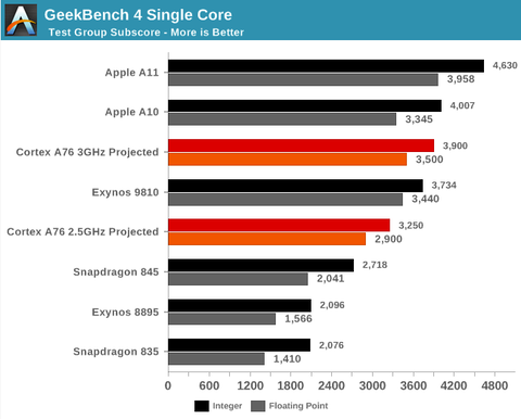

aprokaroka87 #22 üzenetére
Maga az egész armos A75 vs A76 összehasonlítás is érdekes, mivel az előbbi 2,8 ghz-n ment 10nm-en, utóbbi meg 3ghz-n és 7 nanón. Persze hogy gyorsabb meg jobb a fogyasztása utóbbinak.
Egyébként szerintem a 855-ben még nem fogjuk viszontlátni. Ez már szvsz tesztfázisban van, ahhoz meg idő kell hogy kryo mag legyen belőle. -
aprokaroka87
Amúgy az arm állitólag ezt már a win10 arm-hez is fejleszti.
Ahogy olvasom oda a Snapdragon 845 is gyengécske, tehát a 855-nek bizony jelentős előre lépésnek kell lennie.
Bár nekem van egy sanda gyanúm hogy ez a Microsoft/Qualcomm arm win10 dolog is menni fog a kukába ha pl a 855 nem lesz jó hozzá.
pengwin
De az A76-ot nem a mostani Kryo magokhoz kéne hasonlítani.
Az erdeti kérdésre a választ a már most is elérhető Cortex és Kryo magok összehasonlítása jelenthetné, de ez kb. lehetetlen, mert sehol sem tudsz nekik azonos körülményeket biztosítani.
aprokaroka87
Háát ahogy nézem a cortex a76 jelenleg bizonyos esetekben elléggé odaver a Snapragon 845-re.
Persze ezek csak benchmark progik.
Simán lehet hogy a valóságban majd az lesz hogy azonos órajelen egy Cortex a76 mag ugyanolyan gyorsan végzi majd el a feladatot mint a legfrisebb kyro mag.Szép és jó az hogy 30%-al gyorsabb a cortex a76 a cortex a75-höz képest, de az ha jól olvastam csak 3ghz esetében jön ki.

aprokaroka87 #19 üzenetére
A Qualcomm mennyi extra erőt képes hozni még a módosításaival? Egy A76-os mag, ami mondjuk Kryo 400 néven jön, mennyivel lesz erősebb az alap A76-os megoldásnál? Én mindig ilyen 5-10 százalék közé tippeltem csak, ezért nem foglalkoztam nagyon a kérdéssel.
"Persze telóba már jövőre belenyomják."
Szerintem is, de kérdés, mikor: ez lesz az S10-ben lévő Snapdragon 855-ben már januárban, vagy csak az év végére kapja meg valami más? Mivel érdekel, ma még keresgélni fogom az infókat arról, hogy A76-os magot kaphat -e a SD855, vagy sem, de ha esetleg biztos infói vannak valakinek, ne hallgassa el!
Az már biztos, hogy a SD 855 7nm-en jön, és így vélhetjük szerintem, hogy lesz benne A76-os mag; csak persze a vélekedés az vélekedés.
