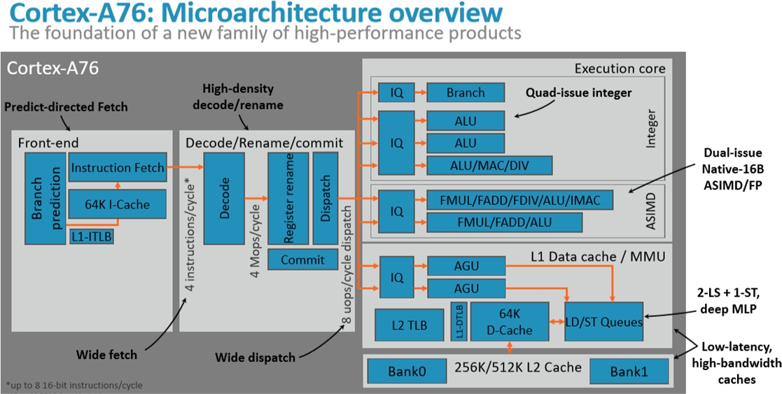

A Cortex-A76 az eddigi leggyorsabb megoldásuk, amelyet komolyabban is átterveztek a korábbi opciókhoz viszonyítva. A legfőbb cél az volt, hogy gyorsabb legyen a konkurens megoldásoknál, ezekhez mérten feleakkora fogyasztással és elfoglalt lapkaterülettel. Az ARMv8.2-A utasítás-architektúra megmaradt a Cortex-A75-höz viszonyítva, ugyanakkor ez az első olyan ARM által tervezett mag, amely órajelenként négy utasítást tud dekódolni.

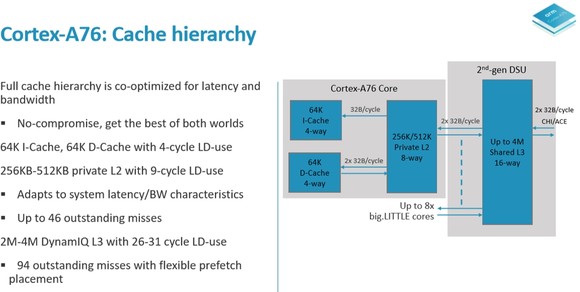

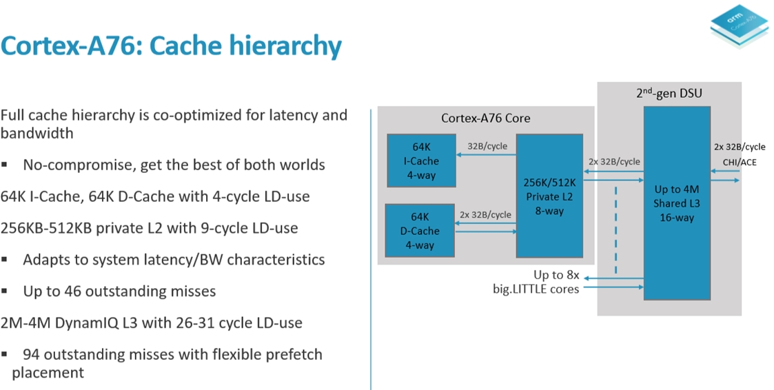

A gyorsítótárak tekintetében a Cortex-A76 64-64 kB-nyi, 4 ciklus késleltetésű L1 utasítás- és adatgyorsítótárat használ, az L2 gyorsítótár 256 vagy 512 kB lehet 9 ciklus késleltetéssel, míg az L3 gyorsítótár kapacitása 2 és 4 MB közé tervezhető, és ez már négy mag között van megosztva. Ebben az esetben a késleltetés 26-31 ciklus.

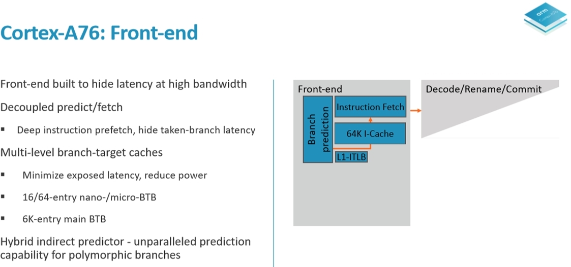

Az ARM az új dizájnnal alapvetően a késleltetés csökkentésére, illetve azoknak a szituációknak az elkerülésére koncentrált, amikor sávszélesség jelenti a limitációt. Ezzel gyakorlatilag az üres ciklusok is csökkenthetők, ami összességében növeli a rendszer hatékonyságát. A legfontosabb eszköz az előbbi problémák kezelésére az új elágazásbecslő, ami el lett választva az előbetöltő egységtől. Ennek több előnye van, egyrészt a különálló működés miatt egymástól függetlenül is lekapcsolhatók, amivel energiát lehet spórolni, másrészt ilyen formában az elágazásbecslő teljesítményét nem limitálja az előbetöltő, így az kétszer gyorsabban is képes dolgozni.

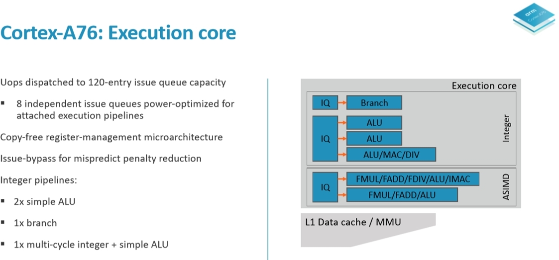

A feldolgozók szempontjából a Cortex-A76 integer része egy branch egységet, két egyszerű ALU-t, valamint egy többciklusú integer ALU-t alkalmaz, ami egyszerű ALU-ként is képes működni. A lebegőpontos operációkhoz is használható ASIMD végrehajtók tekintetében nagy változás állt be, mivel mostantól két darab 128 bites SIMD motor dolgozhat, ami egyrészt megduplázott teljesítményt a Cortex-A75-höz képest, másrészt csökkent az egyes utasítások végrehajtásának késleltetése is. Mindemellett az AI feladatokban már elméletben négyszeres lehet a gyorsulás.

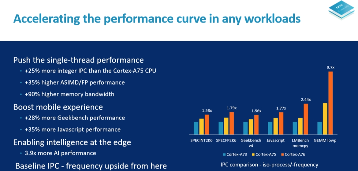

Az ARM szerint a Cortex-A76 a Cortex-A75-höz viszonyítva 25%-kal jobb integer IPC-vel rendelkezik, míg a SIMD motorok szempontjából 35%-os az előrelépés, illetve 90%-kal nagyobb memória-sávszélesség áll rendelkezésre, az energiahatékonyság pedig 40%-kal jobb. Ez a gyakorlatba átültetve 28%-os extrát jelent a Geekbench tesztprogramban, valamint 35% pluszt a JavaScript kódok futtatása során, de például az AI feladatoknál 3,9-szeres lehet a kimérhető előny.
