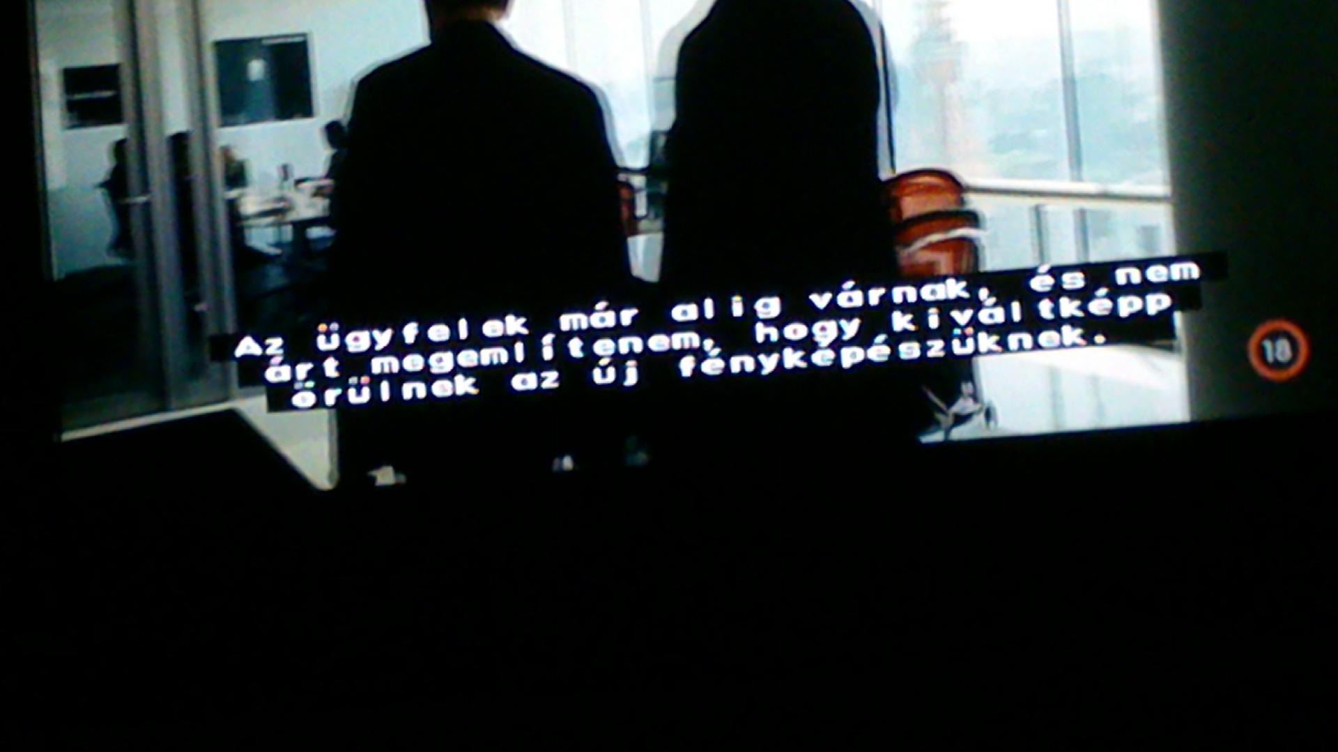

Muhaha, fejlemény a 13as fwnél.
Mkv külső és belső felirattal.
Alapból felirat nélkül indul, most a sárga gomb végre működik, be és ki lehet vele kapcsolni a feliratot (csak külsősnél továbbra se működik), csak a belsőt jeleníti meg, viszont kis csavarral.
Magasabban és kisebb betűmérettel, mint a hagyományos feliratot, fekete háttér nélkül és egyszerre jeleníti meg, nem pedig "gépeli".
A paraméterek persze nem változtathatóak, csak ki és bekapcsolni lehet, külső továbbra is elfelejtve.8as alatt is csak belső volt, kikapcsolhatatlan (ez maradt a külsőnél továbbra is), de a megjelenítés azonos volt a külsővel (a mostani eltérő megjelenítés is mutatja amit tegnap mondtam, hogy semmi közé nincs a sima tv adás feliratához).
Haladás, de még mindig fos, többi hiba továbbra is maradt.

Ezzel tisztában vagyok, de egy ilyen funkciót belerakni nem nagy ördöngőség.
Vagy akkor tiltsák le a belsőt, mert ez így illogikus.De az is nonszensz, hogy ki se lehet kapcsolni a feliratot.
Tessék, ez volt előtte:
vbay.in/descr.php?id=100114781124291Külön kábelen az infra érzékelő, otg kábellal lehetett csak pent csatlakoztatni, frissítés sosem volt rá, mégis lehetett feliratot választani.
Az meg, hogy az epg nem frissül magától, továbbra is rejtély marad.
