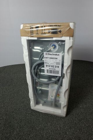

Ma jött meg az EWT1266ESW mosógépünk. A típustáblán Made in EU, a tábla alján lengyel felirat, így gondolom lengyelben készült. A programtárcsa szerencsére magyar feliratos. Original volt a csomagolás, azonban feltűnt, hogy egyrészt a vízbekötő cső nem a dobban volt, hanem már felszerelve a helyére!
A másik ami még feltűnt, hogy a fedelet felnyitva, a fedél és a dob között nem volt dobrögzítő hungarocell betét. Ilyet nem tesznek már bele? Másnak is így volt ez a 2 dolog, akik mostanában vásároltak ilyen mosógépet, vagy kezdjek aggódni? -
