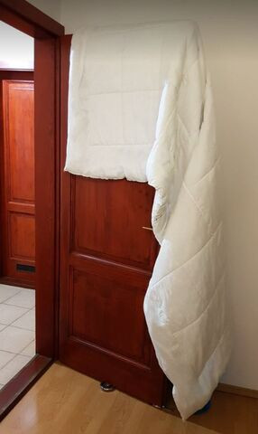

Kétszemélyes paplanteszten átment. Nincs óriási betöltőnyílása picit tuszkolni kellett de a dobban vígan elfért. -

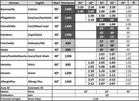

Összedobtam egy időtáblázatot magamnak. A rövid programokat színezéssel kiemeltem. Nem olyan változatos, mint egy Electrolux vagy AEG de el lehet vele lenni.
pl 60 fok-on 1:05 a legrövidebb. Ilyenkor a max fordulat 1400 ami csökkenthető.
pl. 40 fok-on 20', 35', 45', 50' a legrövidebbek nagy centri fordulaton.A sok órás "Eco" progit bele sem tettem. Az Auto 30 még tapasztalás alatt.

2.Igaz, hogy 8kg van ráírva de a 9kg-os dobja van benne. Nagy a dobméret. 63 liter. A 9kg-s vagy ugyanennyi vagy 65 liter szóval nagy.

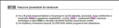

BlackJack21 #9441 üzenetére
Most leírtad azt, amit a #9435-ben a kézikönyv is leírt?
BlackJack21
Szerintem nem teljesen van így.
Teljes töltetnél pamut programon 60 fok 2:35 ó:p, speed módban ez lemegy 1:10-re. Nem kell kivenni semmit, azonban oda van írva( meg a józan paraszti ész is ezt mondja), hogy mérsékelten szennyezett ruhánál alkalmazzuk.
Ha kevesebb töltetet kell mosni, arra ott a gyors/szupergyors program, ahol valóban töredékére csökken a mosási idő és jóval kisebb mennyiségű ruha az engedélyezett, illetve csak max. 40 fokos lehet a víz. -

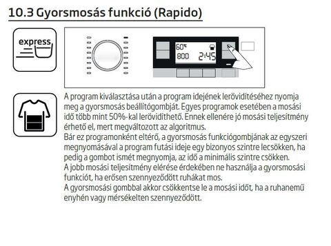

d@minator
Fordítsuk komolyra a szót, mert vennem kell mosógépet.
Pár db gatya és zokni esetleg egy törölköző 60 fok 1400 rpm. Cirka mennyi idő alatt fogja kimosni, milyen mosási idő választékok vannak?
Valamint farmer, póló 30-40fok 1000-1200rpm.

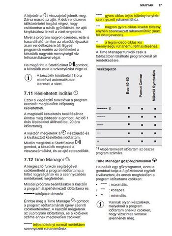

Csorbi
Gömbike #9436 üzenetére
Erre válaszoltam, azt hittem egyértelmű:
"Nézd meg itt az AEG Lavamat 74850A gépem használati útmutatóját. [link]
A 14. oldalon ír a Time Manager, időmegtakarítás címmel. SEHOL nem írja, hogy vegyek ki a ruhából, ha csökkentem."
De igen, írja.Utána olyan evidens dologról kezdesz beszélni, hogy nem is értem, miért kerül ez fel egyáltalán említés szintjén. 7 kg töltetnél miért akarna bárki is gyorsmosást végezni?
Számomra teljesen egyértelmű, hogy teljes töltetet CSAK teljes programidővel lehet mosni. Csökkentett töltetet lehet gyorsmosással mosni, avagy ha ugyanazzal a programmal gyorsmosást akarsz, akkor csökkenteni kell a töltetet! Masszírozzuk még ezt, vagy jó lesz így?
Gömbike
Pedig leírtam a megoldást az előző hozzászólásomban:
"Nem életszerű, hogy valaki egyszerre 7 kg-nyi (súly szárazan értendő) pólót beletesz mosni a mosógépbe és csökkenti az időt. Azon oknál fogva, mert nem fog beleférni. De ha mégis sikerülne, szerintem normális ember akkor már nem nyúl az időcsökkentéshez.
Az átlag, amit halandó ember mos, kg.3-5 kg töltetenként. Tehát az átlag, nem paplan, rongyszőnyeg, stb."Szóval a csökkentett töltet 3,5 kg. Száraz ruhára értjük. Általában ennyit mos egyszerre egy család. Mérd le bátran, mikor egy adagot összekészítesz.

Bár a Beko nem volt beszéd tárgya, üdvözlendő a 2 lépcsős időcsökkentés. Hidd el sok ember nem szereti a kötöttséget.
Amúgy nem én problémázok a gépek tudásán hanem valamiért te. Többeknek tetszett eddig az AEG/Electrolux megoldása és mondta, hogy az ő gépeikben nincs ilyen. A barátnőmet meg pont úgy nem érdekli ahogy téged.A Bosch fura megoldása és a hibás kézikönyv meg létező probléma. [link]
Gömbike
A 14. oldalon ír a Time Manager, időmegtakarítás címmel. SEHOL nem írja, hogy vegyek ki a ruhából, ha csökkentem. Több lépésben engedi csökkenteni.
Nem életszerű, hogy egy adott programon, pl. pamut, ha csökkenteni akarom az időt, cseréljem más összetételűre a ruhát
A használati 16-21. oldalán vannak a programok részletesen leírva. Az opciók sorban megtalálod, mely programoknál engedi használni az időmegtakarítást. Természetesen ekkor is kedvemre tudom állítani a hőfokot, centrifugát.
Ellenben ahol nem engedi az időmegtakarítást, ott is lehet hőfokot visszafelé állítani, a centrit szintén csak visszafelé.
Az, meg ha nem annyira szennyezett, mehet az időmegtakarítással. Nem vagyok autószerelő, őrlőmalomban dolgozó, stb, hogy a ruháim igényeljék.
Az ágyneműt, törölközőket, stb. meg a fertőtlenítő programon mosom, ami 2 óra 20 perc. Itt viszont még sem az időt, sem a hőfokot nem engedi módosítani, csak a centrit visszafelé, ami alapból 1400.
Az AEG/Electrolux gépekről megnézhetők a bemutató videók is, ahol a eladó, mikor bemutatja ezt a funkciót, nem beszél erről ( de a használati sem ír), hogy "leírnád kérlek pontosan melyik modellnél, mivel állítod be a programidő csökkentését ÚGY, hogy nem változik a töltet, a textil típus, a hőfok, az öblítés mennyisége?"

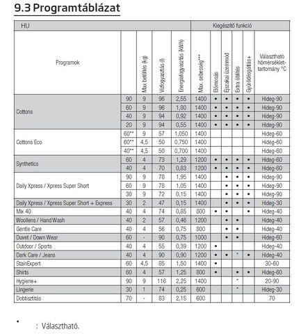

d@minator #9429 üzenetére
Ezt az örökös fix programokra való utalást még mindig nem értem. Megnéztem most egy hasraütött módon kiválasztott BEKO WTV9744XW0 használatiját, itt a programtáblázat:
A gyorsmosás funkció 2 lépésben engedi csökkenteni az időt, ezáltal értelemszerűen a töltetet is csökkenti.
Akinek ez nem elég rugalmas, és aki ezzel nem tud mosni, beállítani a saját igényének megfelelő programot, azt mélységesen tudom sajnálni, egészen biztosan sok más dolgon tud problémázni totál feleslegesen az életben úgy ezen kívül...fogjunk mindent a hibás kézikönyvre.
d@minator
Nincs így a többi mosógépnél. Van egy "R" azaz rapid betűs gomb ami csökkenti a mosási időt és vannak a fix korlátolt programok és ennyi.

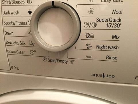

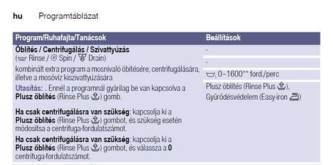

Csorbi
d@minator #9427 üzenetére
Még egyszer leírom, ez kb. mindegyik mosógépnél így van, nincs benne semmi nagy csoda.
Az általad linkelt Bosch is tud "csak centrifugázni".
Szerintem olyan világos, mint a vakablak.
(A második "Ha csak centrifugálásra van szükség" az szerintem "Ha csak szivattyúzásra van szükség" lenne helyesen, csak tréfálkozott a Ctrl+C, Ctrl+V)
d@minator
Ha bedobok 5-6 gatyát 5-6 zoknit meg egy törölközőt 50-60 fokra a higénia miatt. És 5 időt választhatok szennyezettségtől függően centrifuga korlát nélkül. A többi ruha megy 40 fokra a kényes ruha esetleg 30-40 fokos pamut progira.

Majdnem 2 éves gép, török. Tudnál írni példát amelyikben nem volt "csak centrifuga"?
Urak, legyetek kedvesek hangosan felolvasni magatoknak a Time Managerre vonatkozó részt.Valami mindig csökken, nemde?
Mint írtam, a Boschnál bármit lehet variálni bármivel. De ez kb. anyám 30 évvel ezelőtti Energomatjánál is így volt, kivéve a centrifugát, mert az fix fordulatú volt. Még fél töltet is van, az kb. a "gyorsmosás".(9424) Gömbike: leírnád kérlek pontosan melyik modellnél, mivel állítod be a programidő csökkentését ÚGY, hogy nem változik a töltet, a textil típus, a hőfok, az öblítés mennyisége?
"Ha emelek a felajánlott 60 fok celsiuson, mondjuk 95-re,akkor minden felajánlott idő megnő.
Ha csökkentek pl 50 fokra, akkor minimálisan ugyan, de kevesebb időt ajánl fel."Megsúgom, ez minden gépnél ugyanígy van, lévén ugyanazt a mennyiségű vizet ugyanazzal a fűtőszál teljesítménnyel több/kevesebb ideig tart felfűteni a magasabb/alacsonyabb hőfokra.
d@minator
Ezért írtam, hogy meg kell nézni a használati útmutatót. Amiket én néztem és lehet veszek is azokban biztosan nincs "csak centri". Köszi a videot. Látom nálad 13 perces "csak centrit" is be lehet állítani. Régebbi gép vagy német?
Az AEG-en "CSAK centrifuga": 6, 8, 12, 15, 17, 30 perc választható.A time managerrel az ajánlott időt még 4 lépésben (Electrolux) lehet csökkenteni, illetve 2 lépésben (AEG). Nagyon hasznos. A súly az marad.
A súly egyébként is elméleti korlát. Vegyünk pl. egy gyári programot. Pamut/Selyem. Kényes ruha 2kg a max de betehetsz 5 kg is vagy 10-et. Azt is megcsinálja.
A Time maneger nem fix programnál használható és megengedi, hogy akárhány fokon mossak, akármilyen centrivel és én döntöm el a idejét.
Sajnos a fix progik valamiben mindig korlátozni akarnak. A gyors programok meg iszonyúan döngölik a ruhát. -
Gömbike
Nos, ez nem az amire gondolsz.
Pl. Nekem AEG van, ahol a pamut programon a maximum 7 kg ruhát alapból 2 óra 25 percre írja ki. Ezt tudom csökkenteni 1 óra 40 percre, vagy 45 percre.
NEM kell kivennem a ruhákból semennyit, ezt az időt ERRE a programra adja.
Azoknál a program oknál, ahol eleve kevesebb ruhát tehetsz be, egyáltalán nem enged módosítani az időn.
Nem szabad összekeverni a gyorsmosással, mert a time manager nem az.
Az én gépemen is van gyorsmosás, max 3 kg. 20 perc alatt. Persze itt sem lehet az időt visszaállítani. Csak azon programoknál, ahol a max töltetet engedi.
A használati utasítás sem tesz kitételt az idő csökkentésénél, hogy csak kevesebb ruhatöltet mehet bele ilyenkor.
A használati utasítások megnézhetők a markabolt.hu oldalon, leellenőrizhetők, amit írtam.

A szempontokat nézd: dobtérfogat, funkciók. pl. Bosch-ban nincs csak centrifuga így ha nem csinálja meg a centrizést csak öblítés+centrifuga lehetőség van. LG-knél a hosszú programokra van panasz. De érdemes a gyártói oldalon a használati útmutatót letölteni és tanulmányozni mielőtt vásárolnál. -
