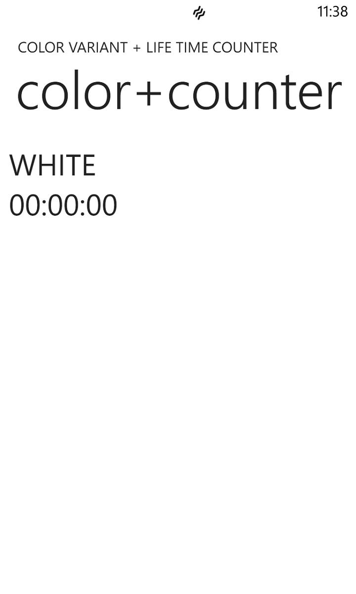

Itt is működik a diagnostics program előhozása a valamilyen 634 kóddal?
