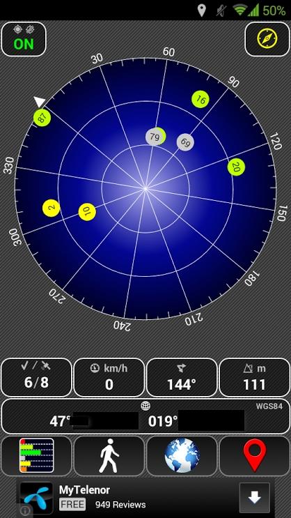

SztiviVander
thompherkins #7928 üzenetére
Köszi!
Hát nekem 0/0 műhold még mindig. Viszont a magasság/kkordináták/pontosság meg a többi cucc is oké. Tegnap szétszedtem darabokra hogy hátha valamelyik antenna érintkezőjét elgörbítettem amikor maxxosítottam, de nem. minden a helyén, minden jónak tűnik. Rejtély, de ha nem fw hiba (nálam cm-ben sincs semmi), nem a műholdakkal van hiba (mert nálad jó) akkor maradna a hw hiba amit meg nem találok -
thompherkins
SztiviVander #7927 üzenetére
SztiviVander
Valaki meg tudná nézni hogy a sygic vagy az androits gps test mutat-e műholdakat? Tegnap gondoltam megnézem androits-t, erre azt látom hogy nem mutat egy darab holdat se, viszont a status átáll előbb apgs-re majd on-ra és a koordinátákat is mutatja. Ma reggel ahogy jöttem be a sygic is végig szépen mutatta hol vagyok az úton, de az se mutat egy darab műholdat se a hardverbeállításoknál. Persze én is a romra gondoltam hogy valamit elpiszkáltam, de átbútoltam egy szűz cm-re, azon is detto ugyanez a helyzet. Én még ilyet nem láttam. Olyan már volt hogy nem látott holdakat egyik app se, de akkor nem is pozicionált be meg nem is navigált a sygic. Lehet hogy letiltották a gps holdakon hogy csatorna meg jelerősség adatot küldjenek magukról? Na de egyszerre a gps és a glonass holdakon is?! Nem értem komolyan...
SztiviVander
thompherkins #7923 üzenetére
elég érdekesen néz ki nálad ez a stock JB
