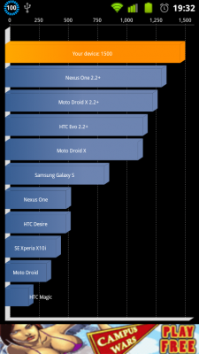

Épp ma egy hónapja hogy megjelent az első CM7 béta.
Én 2 hete használom, 4.1 > 5 > és ma a 6os béta került a telefonomra.
De tisztán kell látni hogy ez egy fejlesztés alatt lévő rom. Mély víz csak úszóknak
2.51 -ről váltottam CM7 re, nem mondom hogy nincsenek problémák de szerintem napi szinten használható.Végül két kép:
