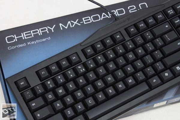

Druckpunkttal a taktilis MX Cleart jelölte a Cherry a német nyelvű doksijaiban, de azt pár éve nem gyártják, helyette a puhább rugós, kevésbé taktilis MX Brownt teszik a billzeteikbe. (Soft=puha németül)
Amúgy az elődjét nyúzom *némileg* pimpelve.
(Párszor már írtam, hogy nézne ki szerintem az ideális MXB3, de az általam elképzelt SQCHU-0 nyunyu edition simán 3x annyiba fájna, mint a 70€-s alap verzió.
- átfóliáztatni fehérre
- kapna valami jóféle PBT kupakot, magyar kiosztással dyesubolva
- MX Brown helyett MX Clear
- fém plate kéne merevítésnek bele) -

Akkor kérlek ajánlj egyet, ami magyar (vagy német, vagy tökmindegy, csak a gombok legyenek olyan fizikai helyen, mint a magyaron, a felirat mindegy) kiosztású, Cherry Brown és (legalább) 6KRO!
Cherry G80-3850LXBDE-2?
71.5€-re jön ki Pestre szállítva.Tényleg, mi van a piros kapcsolós magyar verzióval?
Még mindig mese habbal kategória? -
