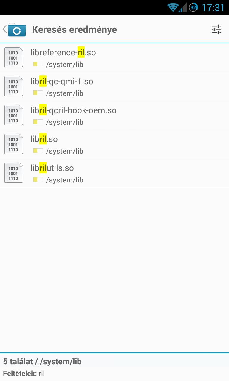

Balázs1986
DarkDeer #8662 üzenetére
Nem találok gyári ROM alá kernelt az XDA-n. El sem hiszem. Ennyire nem lenne rá panasz?
RIL cserére jó lehet akár egy fájlkezelő, de egyszerűbb a GetRIL alkalmazás letöltése a Play-ről.
Root-olt telefon kell hozzá, ha jól emlékszem. Kiírja, hogy jelenleg milyen RIL verziód van, érdemes róla csinálni egy mentést próbák előtt.
Meg kellene nézni, hogy gyári ROM alatt (ahol hibák vannak) mi a RIL verziója, és CM alatt (ahol nincsenek hibák) mi a verziója. Ha nem ugyanaz, akkor a CM-ét alkalmazni gyári alá a progival.
Egyelőre ennyi jutott eszembe, kernelt még majd kutatok, mert tényleg nagyon fura, hogy semmi -
