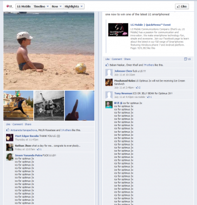

De ez sajnos továbbra sem kizárólag rajtuk múlik. Nekik most az a legnagyobb bűnük, hogy a csúszás tényleges okát nem kommunikálják le. De hogy az elvárás lehetne, hogy a megjelenés napján egy nemGoogle telefonra kiadják a JB-t, te sem gondolhatod komolyan
Az viszont igaz, hogy a "sokaszabadidőm" emberek fb üzenőfalra offolása semmit se ér.Viper26: Bizony, nagy a csend...lehet, hogy tényleg GB évfordulóra jön ki az ICS

De nem számítanak semmit. Bár egy normális cégnél nem is lennének ilyen kommentek, mert a telefonok normális időben megkapnák a bejelentett frissítést. Szégyenteljes, hogy az LG még akkor sem képes kiadni egy egy évvel korábbi csúcstelefonjára a következő frissítést, mikor már nem is az az elérhető legfrissebb. Ha megjelenés napján elérhetővé tették volna a Jelly Beant, akkor megmenthették volna magukat, így viszont minden felhasználó úgy van vele, hogy ez az első és egyben utolsó LG telefonja.
Bár úgy látszik, nekik ez az üzletpolitikájuk. Vegyen minden ember LG okostelefont, onnantól nem érdekesek. Minél több egyszeri ügyfélre hajtanak, ahogy én látom.
