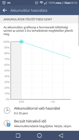

Töltőfej és az akksi is szagmentes, az akksin sincsenek melegedési nyomok. A készülékház belseje égett bakelit szagú, de rettenetesen. Éjjel már nem is merem tölteni.
Ráadásul az akksi annyira jó, hogy reggelre 9 óra bekapcsolt készenlét, egy telefonálás, kis zenehallgatás után még mindig 100%-on állt: -
