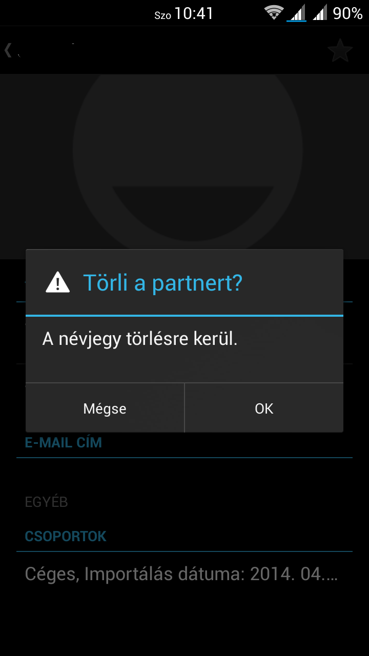

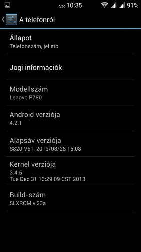

Melyik SLX-re gondoltál? Feltettem a v26a-t és az alkalmazások háttere fekete, de a névjegyeké fehér. Lehet, hogy megpróbálom kicserélni az S124CN hátterét szórakozásból.
Más infó: ha valaki az S124CN-re teszi fel az SLX v26, vagy v26a-t (ugye CN-re CN-t recovery-vel), akkor nem kell partícionálni (100 Mb belső SD) és a hátsó kamera is működik bármelyik verziónál. -

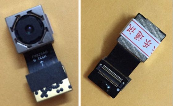

Kevés volt már a tárhely. Partíció kész. Viszont nincs kamerám most, mert nem találja a kártyát. Van erre megoldás? Vagy nézzek másik ROM-ot? Amit nem nagyon szeretnék.
