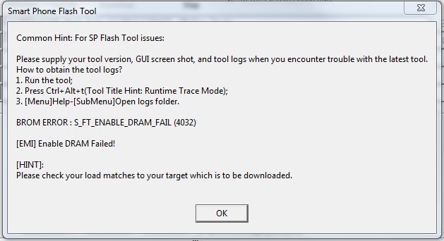

Az a baj, hogy még egy ártatlan readback-et sem tudtam megcsinálni, mert ugyanezt az errort dobta.

hát feladom amit írtatok letöltöttem update / down egyikel se mentem semmire folyton hiba van a legutóbi rom al ahol nem kell nevezgetni a fálj meg cserélni. olvasok olvasok egyhuzamban hogy mit kéne csinálni mtk droid stb stb de nekem semmit nem csinál ez a nyavalyás töltés jelző világít és kész eszköz nem felderíthető ha netán 4032 hiba van kicserélem azt a filet akkor 8045 ös hiba jön ha meg egyikse 5059 es hiba .
bármit kértek feltöltöm le mentem lefotózom bármi csak valami ötletet
=========== Memory Detection Report ===========
Internal RAM:
Size = 0x00020000 (128KB)
External RAM:
Type = DRAM
Size = 0x40000000 (1024MB/8192Mb)
NAND Flash:
ERROR: NAND Flash was not detected!
EMMC:
EMMC_PART_BOOT1 Size = 0x0000000000200000(2MB)
EMMC_PART_BOOT2 Size = 0x0000000000200000(2MB)
EMMC_PART_RPMB Size = 0x0000000000200000(2MB)
EMMC_PART_GP1 Size = 0x0000000000000000(0MB)
EMMC_PART_GP2 Size = 0x0000000000000000(0MB)
EMMC_PART_GP3 Size = 0x0000000000000000(0MB)
EMMC_PART_GP4 Size = 0x0000000000000000(0MB)
EMMC_PART_USER Size = 0x00000000e7000000(3696MB) -
norbihungary
K_a_m_i #12773 üzenetére
http://www.kepfeltoltes.hu/view/151013/hiba_www.kepfeltoltes.hu_.png
ha v3 akkor nem fogadja el valamelyik rom scatter filet- akkor megyek v5 most nem download hanem updeta mod kiirja hogy 4032 es hiba akkor kicserélem erre preloader_prada_row törlöm az eredetit majd jön ez a hiba
mindennel próbálkozok de mindig meg ál
http://www.kepfeltoltes.hu/view/151013/rom_www.kepfeltoltes.hu_.png -

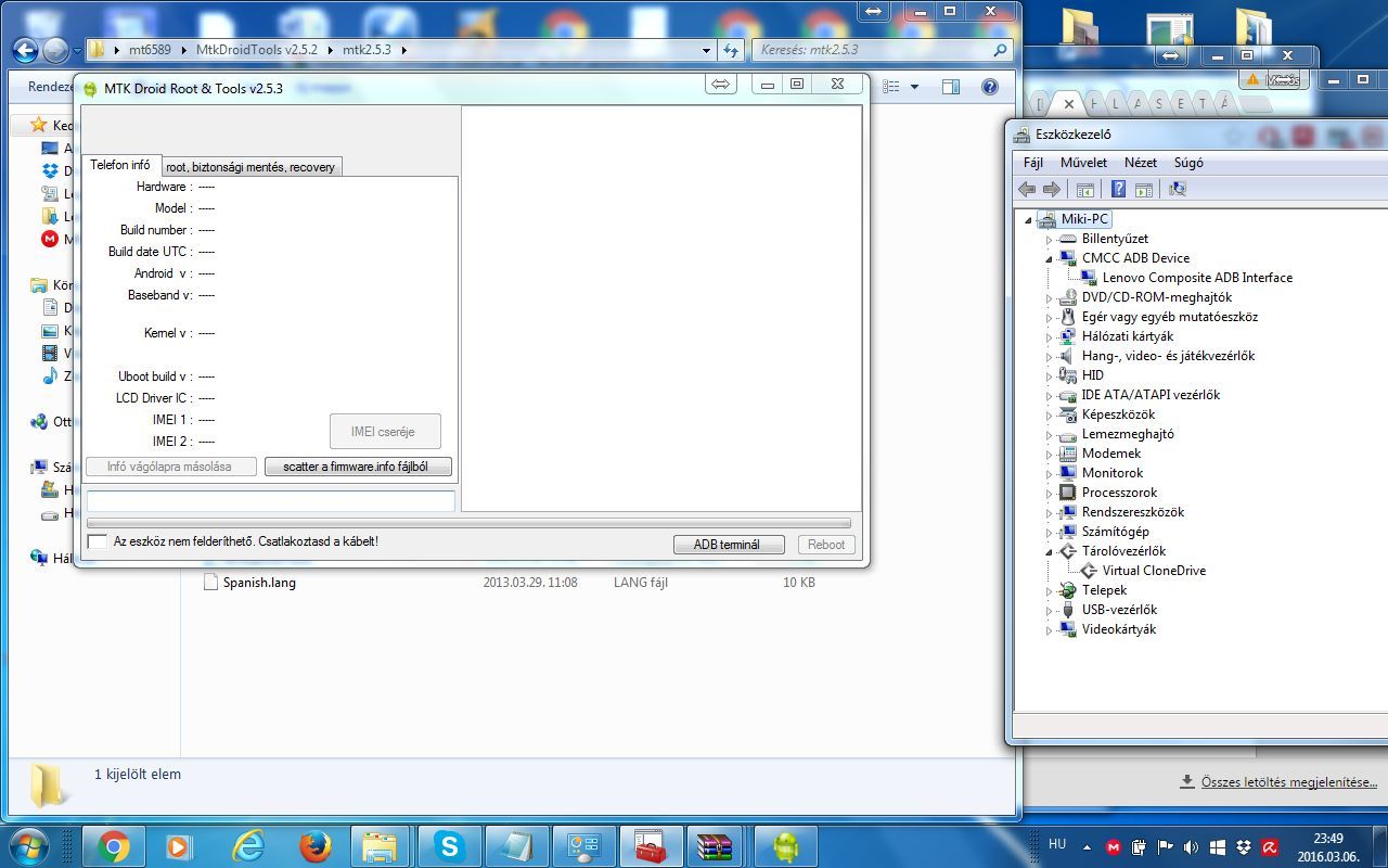

Pedig én pontosan így tettem fel Vista-ra, Win7-re, Win8.1-re. Telepítetted már a Lenovo USB drivert?
Pontosabbat nem tudok most reagálni, vidéken vagyok mobilról.Godjopet! Megcsinálom persze, küld priviben az adatokat amit írtam.

Szia! Persze! Én is szívtam ezzel anno mire rájöttem.
Na szóval, eszközkezelőben jobb klikk a sárga CDC-serial -ra, majd Illesztőprogram frissítése... kiválasztása a felbukkanó helyi menüből. Ezután ne az automatikus keresést válasszuk, hanem a kézit, hogy mi szeretnénk megkeresni, ill. kiválasztani. Most jön a csavar! Most egyből tallózhatnánk is, de így nem lesz jó! Ez helyett maradt még egy olyan opció, hogy Választás a számítógépen található illesztőprogram-listából. Erre klikk. Természetesen ebben a listában nem lesz benne amit most szeretnénk, ezért ki kell választani a Saját lemez... lehetőséget. Na itt kell betallózni ezt a bizonyos Android_Gadget_CDC_driver.inf fájlt és okézni. Ezután bemásolja magát és kész is van elvileg. -
