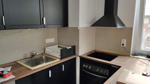

Én most vagyok az új konyhai munkalapon a mosogató kivágása előtt. Ma hozta a kiszállító cég.
Milyen lapot vegyek hozzá?
A munkalap 28mm-es.

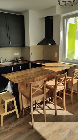

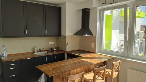

nagyon frankó lett
amiben én először rutint szereztem, azok a saját tervezésű lapszabászati bútorok voltak: ezekhez kb csak akkus fúró-csavarozó, facsavar meg mérőszalag kell... néhány polcot meg kisebb-nagyobb bútort terveztem így otthonra... ami a legdurvább volt: rendes pelenkázókomódok 40-50ezer fölött indultak és egyik sem volt teljesen olyan, amilyen kellett volna... a ránézésre legközelebb állót átterveztem, leszabattam (kb 22ezer volt az anyag+munkadíj, 2mm-es élzáróval minden) és otthon pár óra alatt összeraktam... lett az egész vagy 50-60kg, masszív... használtuk is sokat, azóta pedig tárolónak teljesen jó
azon gondolkozunk, hogy idővel újjá kellene születnie más formában... (vagy nekiadni valami anyaotthonnak, de egészben elég nehéz lenne mozgatni a lépcsőházban)
amin még nagyon nagy az árrés, azok a gyerekvédelmi/berendezésvédelmi kerítések meg karámok... több tízezer egy ilyen és lehet nem is pont az adott helyre van méretezve... méricskéltem-számoltam, majd obi-ban ledaraboltattam egy rakat 24x44-es lécet, amit utána otthon csiszoltam és összefúrtam... kentem rá 2 réteg vastaglazúrt, hogy védve legyen és színben passzoljon a szekrénysorhoz, amin a tv meg műszaki cikkek vannak... a lécek ára megállt 5000ft alatt, lazúrral, ecsetekkel, csiszolópapírokkal, mindennel bőven 10 alatt voltam (mondjuk munkában bele kellett tennem jópár órát, de ilyenre szívesen áldozok mindig) ...miután meg nem kellett már ez a "kerítés", lett a lécekből a falra 3 "lebegő polc"
nem szeretek semmit kidobni, ezért nálunk 1-1 tárgy többször is képes újjászületni
Nem kétséges, hogy jobb minőségű, drágább géppel jobban, szebben lehet dolgozni. De drágább gépbe annak érdemes befektetni, aki rendszeresen fogja használni.(vagy akinek néhány 10 ezer ide-oda nem számít). Nekem sosem voltak fa megmunkáló gépeim. Nem is terveztem venni. Aztán feleségemmel kitaláltuk, hogy kellene az udvarra egy kiülő, ahol szép időben lehet eszegetni, beszélgetni, hogy ne a házban legyünk állandóan. Elkezdtem nézegetni udvari kiülőket, de ami árban megfelelő volt, azt még nézni is rossz volt olyan borzalmas volt a minősége. Amire jól esett ránézni, arra nem futotta anyagilag (jellemzően 250 ezer felettiek voltak). A sors úgy hozta, hogy tavaly két hónapot otthon töltöttem pandémiás cégleállás miatt. Nulla szaktudással, de határtalan elszántsággal úgy döntöttem, hogy nem keresek tovább kerti kiülőt, hanem majd én csinálok egyet, ami olyan lesz amilyet én elképzeltem. Se gépek, se műhely, se munkaasztal. Összeírtam mi kell: kézi körfűrész, beszúró fűrész, gyalu és néhány kiegészítő: derékszög és szögmérő, leszorítók, vízmérték, ecsetek, fafúró stb. Mindenből a legolcsóbbtól egyel drágábbat vettem: körfűrész Parkside, beszúró Lux, gyalu Strauss. A három gép megvolt 40 ezerből (egyik se akkus). Vettem térburkolót, faanyagot, impregnálót, lazúrt, ezeken nem spóroltam, és nekiálltam. Nem ment könnyen, és legfőképp nem ment gyorsan, de megcsináltam. A teljes végösszeg 200 ezer alatt maradt, és ebben minden benne van, a térburkolattól kezdve a gépek, eszközök, faanyag, Sadolin, világítás, minden. Látszik, hogy nem mesterember csinálta, de így, hogy saját munka még jobban szeretjük. Ismétlem, előtte sose barkácsoltam.
[Innen kezdődött]
[Itt már körvonalazódik]
[Közel a célhoz]
[Az asztal]
[Majdnem végleges állapot]
[Kivilágítva] -

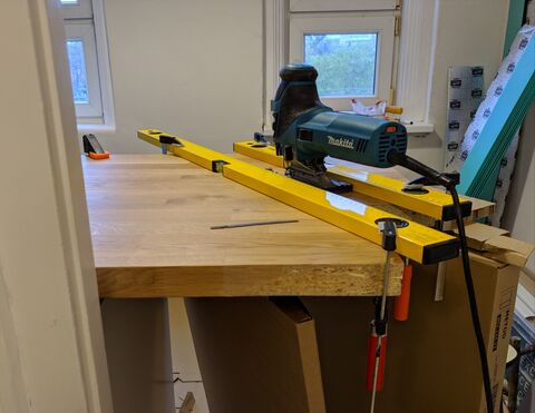

Én is hozzátenném a saját tapasztalataimat, hátha ide téved valaki és hasznát látja.
Hasonló utat jártam be. Noname alsópolc, Parkside, aztán egy Makita 4351FCTJ (kofferrel).
A harmadik azért mert szerettem volna levágni 45 fokban a két keményfa borítású IKEA-s munkalap végét, hogy sarokba lehessen illeszteni lehetőleg áthidaló aluprofil nélkül ami szerintem ronda és felesleges.
Egy közeli asztalos azt mondta, hogy nem lehetséges. Nem tudja garantálni, hogy pontosan fog illeszkedni és derékszöget fog kiadni, így nem vállalja el. Vágjam kilencvenben és kész.Itt felszívtam magam és megvettem a Makitát. A végeredmény tökéletes lett, de részben a szerencsének köszönhetően. Az egyenessel nem volt gond mert nem kézzel vezettem a fűrészt. A vágás is szép lett, mert olyan pengét használtam amin alul és felül fordítva állnak a fogak. Lásd lent. Viszont a vágás függőles irányát szerintem ilyen géppel lehetetlen tartani. Szerencsém volt, mert a két lapon azonos irányba "dőlt/csavarodott" a vágás függőlegesen és így passzoltak egymáshoz.
A Makita egyébként fényévekkel van a Parkside felett minden tekintetben. Gyorsabb, erősebb, pontosabb, halkabb, kényelmesebb, vastagabb anyaggal is boldogul.

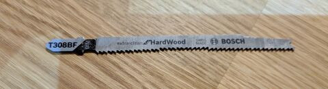

A penge (BOSH T308BF extra-clean for hardwood):
Utólag arra jutottam, hogy egy merülőfűrészt kellett volna vennem egy megfelelő fűrészlappal, de a szúrófűrészt sem bántam meg.
