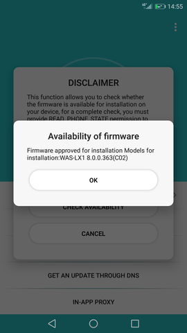

A hecc kedvéért rákérdeztem a Huawei Supportnál, hogy WAS-L01-re (P10 Lite, SS) mi a legfrissebb update.
IMEI alapján WAS-LX1C432B185 hivatalosan kiadott.
Azaz, nem számít, hogy a FF approved-nek írja.Tehát ha, visszatenném a B19x-et, akkor ugrana a garim, pedig az FF szerint approved.

Nem fogod tudni telepíteni, mivel a ROM még nincs jóváhagyva. Letöltés sikerülni fog, de hitelesítési hibát fog adni.
