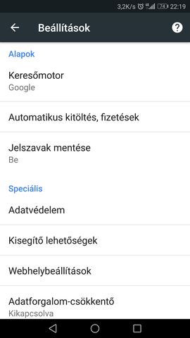

A Chrome-nál csak annyit tudsz beállítani, hogy megnyitásnál a kezdőoldal jelenjen meg.

Chrome-ból már régóta kivették a kezdőlap funkciót. Engem nem zavar, megszoktam már így, de Opera is jó böngésző, ha mást keresel.
killzone1987
Telóra van már valahol TWRP-ből feltehető AROMA INSTALLERES rom??
A chrome böngészőben miért nincs kezdőlap funkció,van rá valami megoldás??A bekarikázott résznél hiányzik a kezdőlap gomb,azaz a házikó.
A beállításokban NINCS ki-be kapcsolási lehetőség erre!
A play áruházból szedtem le a chromeot...
Előre is köszi. -
